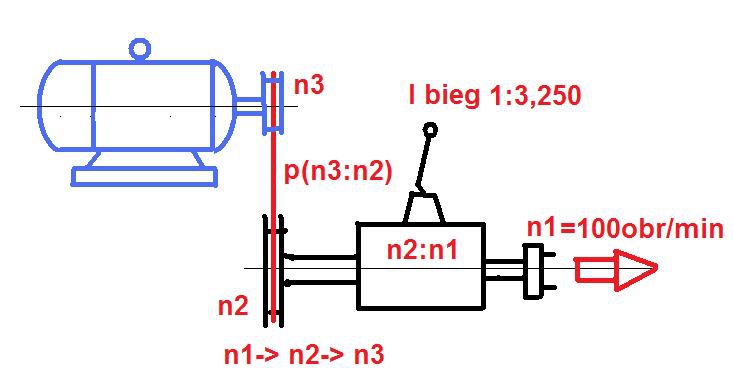

Post napisał: majkel200 » 09 gru 2016, 13:51
Witam, odswieżę trochę ten temat ponieważ mam tokarkę TSB 16 i niestety nie oryginalny napęd. Silnik jaki posiadam to 3f 1400obr/min. Chcę do tego zamontować skrzynię od fiata 126p. Czy ktoś z was wie może jakie kola pasowe muszę zastosować by mieć najniższe obroty ok 100 lub trochę mniej oraz najwyższe do toczenia małych detali? Proszę o pomoc jakiej średnicy koła zamontować.
Posty: 12422
Post napisał: RomanJ4 » 09 gru 2016, 22:48
przełożenia malucha wynoszą:
http://kmarcel.blog.onet.pl/2008/10/14/ ... ni-biegow/
I bieg 3,250 ->1400/430
II bieg 2,067 ->1400/677
III bieg 1,300 ->1400/1077
IV bieg 0,872 ->1400/1605
bieg wsteczny 4,024 ->1400/347
przelicz sobie...

Post napisał: majkel200 » 10 gru 2016, 12:22
Jakie by trzeba bylo zastosowac kola pasowe silnik-skrzynia by na wyjsciu otrzymac ok 100-125obr
Posty: 12422
#18
Post napisał: RomanJ4 » 10 gru 2016, 14:10
Oj chyba jakieś braki w arytmetyce i trochę w logicznym myśleniu ? :wink: (to nie przytyk do kolegi, tylko jego nauczycieli)
wystarczy przecież policzyć od końca w/g schematu:
- jeśli na wyjściu ze skrzyni ma być n1=100obr/min, to na wejściu do skrzyni(od silnika) n2= 100obr/min X przełożenie I biegu (3,250) = 325obr/min,
- teraz liczymy jakie przełożenie p ma mieć przekładnia pasowa silnik/skrzynia:
p=n3(1400obr/min) : n2(325obr/min) = 4,3076 ≈ 4,31 --> 1:4,31
--> czyli jeśli damy na silniku koło ø80mm, to koło na wejściu skrzyni będzie miało średnicę = ø80 x 4,31 = ø344,5mm...
Chyba, że dasz jeszcze koło pośrednie między n3 a n2, to wtedy na wejściu do skrzyni będzie mniejsze...

Post napisał: majkel200 » 10 gru 2016, 15:17
Sa braki to sie zgadza. 35cm to spore kolo pasowe jest. Mozna by jakos rozwiazac inaczej? Moge dac na wyjsciu szajbe 3 stopniowa tylko znowu jakiej srednicy
[ Dodano: 2016-12-10, 19:56 ]
Mozna by dac bezposrednio na wejscie obroty z silnika 1415 tylko jakie kolo 3 stopniowe zastosowac na wyjsciu by uzyskac 100obr na wrzecionie gdy sa tam kola o srednicach 100/88/83mm?
