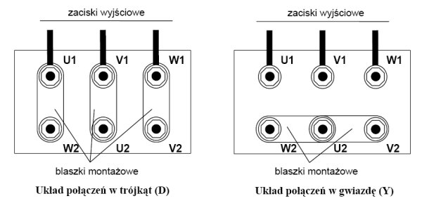

Jeśli ma być Przełącznik na raz to wystarczy połączyć przewody według schematu na kostce zaciskowej ale z drugiej strony patrząc na koło pasowe to lepiej dać przełącznik gwiazda-trójkąt bo rozruch może się znacząco wydłużyć .

ten silnik ma napedzac wal grubosciowki z dosc duzymi obrotami , tak wiec zalezy mi raczej na spokojnym starcie .
Czyli rozumiem ze podlaczam jak na szkicu po prawej ( czyli polaczenie w gwiazde)
czyli rozumiem ze wlacznik bedzie mial dwie pozycje , a podlaczenia w nim beda takie ze z wlacznika beda wychodzic 4 przewody do silnika "U1 V1 W1 i W2+U2+V2?
prosze o wyrozumialosc , nie chce sie pomylic:)

Jeśli będziesz miał przełącznik to gwiazda-trójkąt to na kostce zaciskowej nie ma już blaszek a wyprowadzasz 6 przewodów które podłączasz do włącznika pod opisane na nim pary przewodów . A jeśli będzie tylko włącznika na raz ( czyli załącz/wyłącz ) to łączysz kostkę w gwiazdę tak jak wyżej pokazanym schemacie blaszkami . Dodatkowo kolejność włączenia przewodów w kostkę nie jest przypadkowa bo mierząc miernikiem wyjdzie ze masz 3 pary uzwojeń , wtedy każda parą ma oznaczenie U1-U2 oraz następne pary to V1-V2 i W1-W2 .

nie niekot1979 pisze:ten silnik ma napedzac wal grubosciowki z dosc duzymi obrotami , tak wiec zalezy mi raczej na spokojnym starcie .
3 przewody z silnika łączymy do kostki do zacisków
W2 U2 V2
a zaciski
W1 U1 V1 do włacznika no i jeszcze zero czyli uziemienie
więz z włacznika wychodzą 4 przewody
