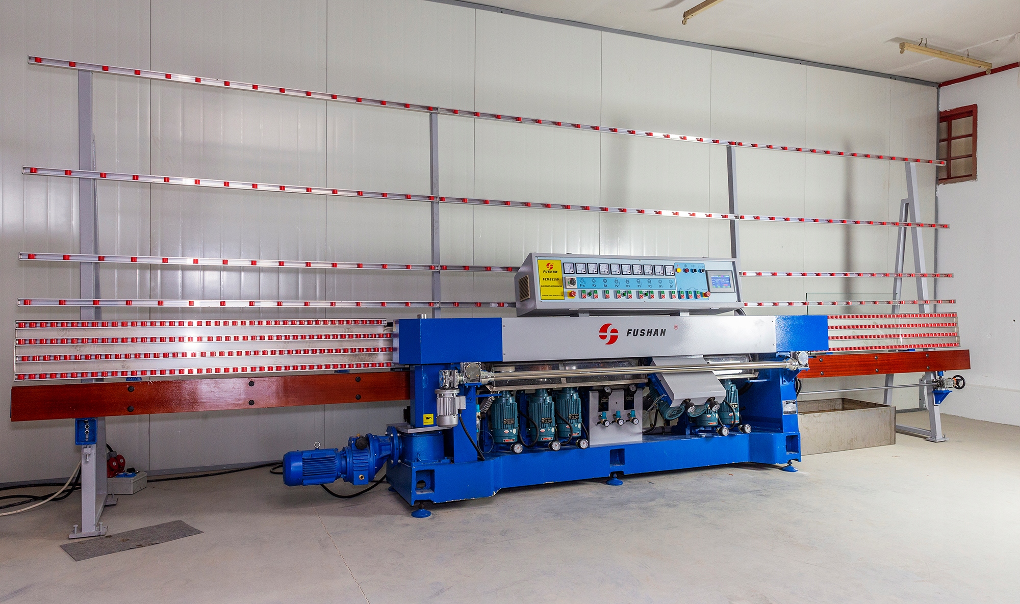

Potrzebuję zbudować sobie krawędziarkę do szkła (niestety szklarzom nie uśmiechają się takie ilości małych szybek jak ja potrzebuję) ma być tam zamontowana tarcza szlifierska diamentowa.
Moja idea jest taka, że silnik zamontowany jest pionowo, nad stołem z szyną przesuwną. Na końcu osi silnika jest zamontowana tarcza. I kładę sobie płyteczkę szklaną ok 10x10cm i szlifuję jej rant, tak by nie było uszkodzeń.
Na pewno bym chciał to zrobić na falowniku.
Dręczą mnie następujące pytania:
1. Zastanawiam się czy zwykły silnik 3 fazowy ok 1,5kW 2800obr/min nie będzie miał zbyt dużych wibracji do takiego zastosowania.
2. Czy są jakieś silniki o mniejszych wibracjach?
3. A może na pasku klinowym na wzór krajzegi zrobić?
4. Czy jest jakiś fajny gotowy (bez dorabiania) sposób by przejść z osi silnika na jakieś mocowanie dla tarczy z otworem np. 22mm ?
Ogólnie to chodzi mi o zrobienie mikro ręcznej wersji np. takiej maszyny (Krawędziarka do szkła płaskiego FZM 9325P chińskiej firmy Fushan):
A w niej jak sądzę tarcza mocowana jest bezpośrednio do silnika. :)

Czyli chcesz coś takiego: https://www.alibaba.com/product-detail/ ... 5031wzTWP3
Obroty za duże? Nie, tarczami 150 można kręcić ponad 5000rpm. Te 1.5kW to takie minimum, jak dla siebie będzie dobrze, żadnych pasów czy innych przekładni, tarcza bezpośrednio na wał silnika. Do czego falownik?
