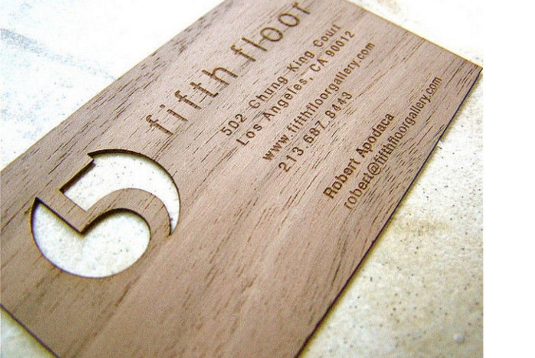

Witam!!! jaki najlepszy program dla początkującego do zabawy z cnc a mianowicie proste kształty napisy w Cnc, zaczołem się szkolić z FreeCad ale narazie kilku elementów mi brakuje jak napisy wstawianie w elemet prostego rysunku jak np. szkic zwierząt lub powielenie go chodzi mi np. o to że zrobię jeden projekt np 10x10cm a mam sklejkę 120x120cm i odrazu kilka razy wyciąć to samo.

Dziękuję wszystkim za odpowiedź, staram się ogarnąć freecada ale nie jest to proste
a tworząc cos podobnego jak na zdjęciu trzeba używać Freecada 3d czy jest może jakiś inny łatwiejszy program. Dziękuję za odpowiedź

A jaki format zapisu? DXF? SVG? Postscript?
Jeżeli chcesz grafikę typowo 2D to możesz spróbować LibreCAD'a, albo Inkscape'a (przy czym postscript tylko w tym drugim).
Jeżeli natomiast chcesz plik NC (ISO/G-Code), a nawet HH, to pozostaje FreeCAD... w zasadzie to proste... wybierasz "utwórz nowy szkic", wybierasz płaszczyznę i tworzysz w 2D. Ewentualnie możesz użyć modułu "draft" - daje dostęp do czcionek wektorowych.

a 2d mogę wrzucić na frezarkę i to wyfrezować na różne głębokości

Chcesz frezować, czy działać laserem jak na zdjęciu które przesłałeś?
Moim zdaniem freecad jest trudny do nauki. Sam próbowałem i co rusz to problem.
Jeśli chodzi o frezowanie 2,5D , możesz wypróbować Librecad, bo być może są tam też możliwości do programowania Cam? Ja nie próbowałem, ale coś jest na rzeczy:
https://librecad.org/#about
https://github.com/LibreCAM/LibreCAM/
Lub możesz narysować plik dxf w Librecad lub A9cad. Ten plik dxf otwierasz w Estlcam, gdzie programujesz obróbkę i generujesz program na maszynę cnc.
