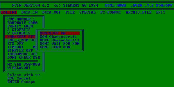

Post napisał: skoti » 21 mar 2006, 22:05
Opisze ci sposob postepowania na przykladzie Pcin bo go uzywam.
1.Podstawa - dowiedziec sie parametrow transmisji jakie sa ustawione w maszynie tzn szybkosc,parzystosc,bity stopu i bity danych oraz sterowanie przeplywem przewaznie jest XON/XOFF
2. Sprawdzic czy nie ma problemu z portem COM ,czy do wlasciwego jest podlaczony kabel,moze jest wylaczony port.
3. Ustawic na wlasciwym COM parametry transmisji takie jak w maszynie.(panel sterowania/system/sprzet/menadzer urzadzen/portyCOMiLPT ) wybrac wlaqsciwy port i (wlasciwosci /zakladka" ustawienia portu")
4. W Pcin ustawic tez te same parametry transmisji .Widac aktualne na gorze po prawej stronie.Na zrzucie ekranowym widac parametry na jakich ja sie lacze z tokarka i frezarka pracujacymi na FANUC. W tej wersji pcina dziwnie sie je ustawia porusza sie po menu strzalkami a nacisniecie klawisza enter zapisuje je.
5.No i robic pruby.Najlepiej zaczac od przesylania z maszyny do kompa.Poniewaz maszyna moze wymagac na poczatku przesylanego pliku jakis specjalnych znakow np w Fanuc jest to znak % i jesli by byla przed nim np spacja to juz nie pojdzie :).A z maszyny do kompa powinno isc zawsze.
