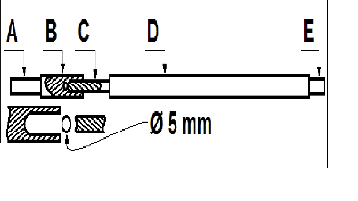

Potrzebuje wykonać popychacz sprzęgła do motocykla. Popychacz jest dwuczęściowy a między elementami znajduje się kulka 5mm. Jaki materiał będzie odpowiedni na taką część. Czy stal C45 po hartowaniu i odpuszczaniu się nada ?

Powinno zdać egzamin. Jednak zawsze jest jakieś ale .........................
I tak na przykład, to zależy od rodzaju sprzęgła, długości poszczególnych części popychacza. Bardziej martwiłbym się wykonaniem wgłębieniami pod kulkę które muszą być w osi

Hej.
Do wgłębienia na kulkę można by zastosować tokarkę.
Taki popychacze można zrobić z prętów szlifowanych - gatunkowych.
A zahartować tylko końcówki.
Taki długi odcinek "45" przy małej średnicy może się pokrzywić.
pzd.

Krótszą część popychacza z wgłębieniem i kulką mam w orginale. Potrzeba dorobić dłuższy element a jego długość około 195mm.
Raczej myślałem żeby ulepszyć pręt powiedzmy 12 mm i z niego dorabiać aniżeli ulepszać gotowy element.

zrób jak radzi pukury, zahartuj tylko końcówki
popychacz do jakiegoś zabytku czy coś współczesnego?
moim zdaniem materiał z tłoczyska jakiejś sprężyny gazowej albo amortyzatora będzie wystarczająco dobry.

Dorabiałem sporo wycisków sprzęgła do tzw. " rucholi " .
Przecież tam wielkiej filozofii niema.
Byle było proste i twarde - na końcach.

Ok, dzięki za porady. Popychacz jest do BMW R25. Zastanawiam się tylko nad jedną rzeczą. Czy jak będe miał gotowy element to przy hartowaniu samych końców jak radzi pukury nie odkształci go? Pręt ma 8mm a w najwęższym miejscu 5mm więc niewiele. Chyba ,że same końcówki utwardza się przy użyciu jakiejś innej technologii.

Z hartowaniem właśnie o to chodzi - same końcówki nie pokrzywią.
Jakiś rysunek zrób - z wymiarami.
Tam jakiś wielkich sił nie ma - podobnie jak i obrotów.
