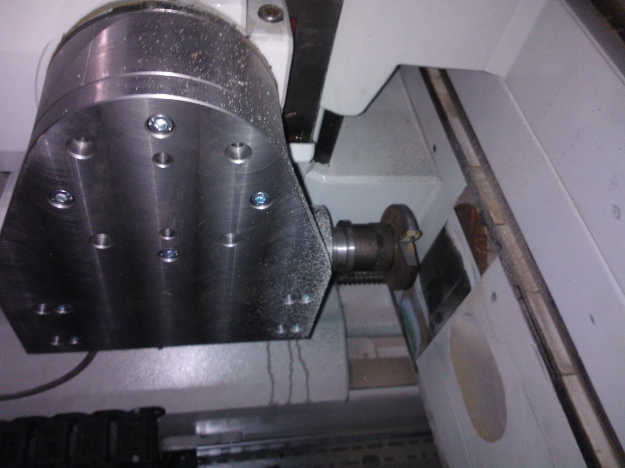

W Akrostalu nigdy nie robili mi problemu z małym kawałkiem płyty czy wałka z S355, wałków z 40HM-QT. Blachy palą palnikiem, na życzenie tną taśmówką, do każdego zamówienia certyfikat (nawet jak go nie potrzeba) i wysyłki paletowe w bardzo niskich cenach.
S355 toczy i frezuje się bardzo dobrze, ze spawaniem też nie ma problemu:
40HM-QT toczenie bajka, spawanie odpada:
