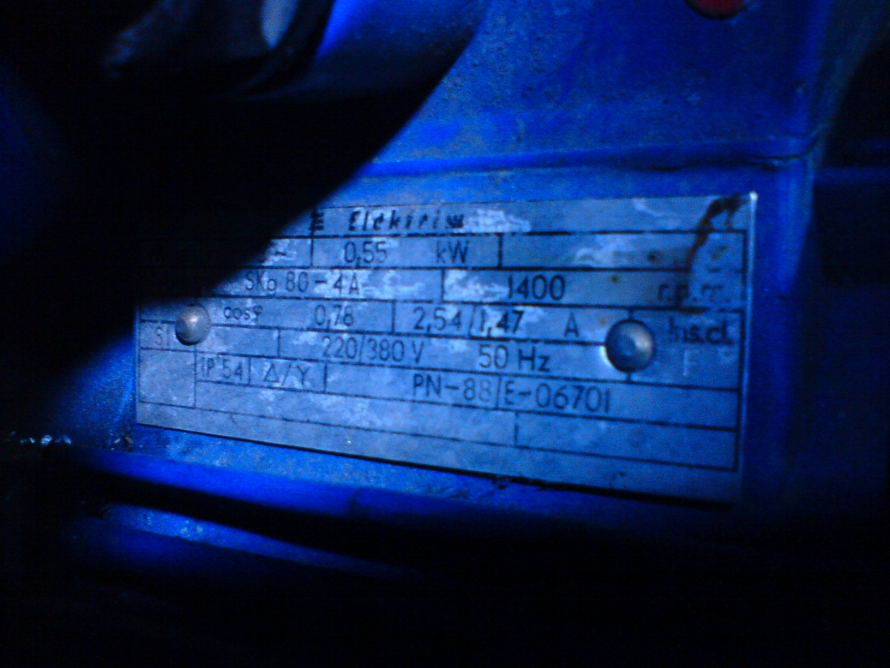

Jeszcze jedno pytanie. Czy gdybym przepiął ten silnik z gwiazdy w trójkąt i podłączył pod falownik out 3x230v to stracił bym ok. 30% mocy czy moc została by bez zmian.
powgreg
Posty: 112
Rejestracja: 25 paź 2005, 23:21
Lokalizacja: RzeszĂłw
Post napisał: powgreg » 12 wrz 2014, 23:45
Moc pozostanie bez zmian.

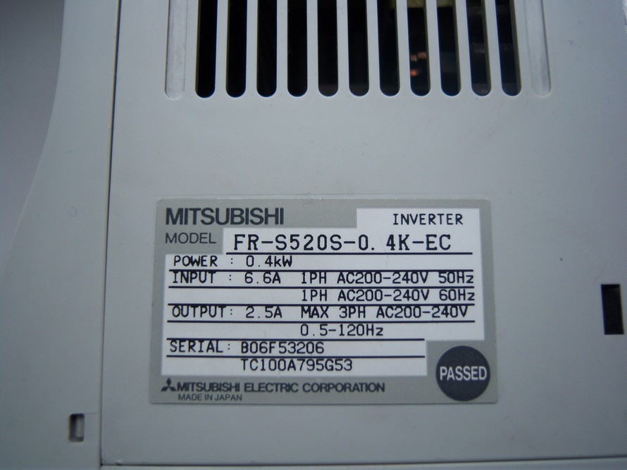

Jeszcze jedno pytanie czy ten falownik z foto pociągnął by ten silnik, prąd podobny, ale moc falownika niby za mała. Dodam jeszcze że silnik jest słabo obciążony bo w oryginale powinien być 370w a jest 550w.
Tomciowoj
Posty: 662
Lokalizacja: Wielkopolska
Post napisał: Tomciowoj » 14 wrz 2014, 19:05
Pociągnie bez problemu.
Andrzej 40
Posty: 2057
Post napisał: Andrzej 40 » 26 wrz 2014, 00:04
Tomciowoj pisze:Pociągnie bez problemu.
Albo nie :mrgreen: I spalisz falownik. Jak chcesz ryzykować to próbuj.
