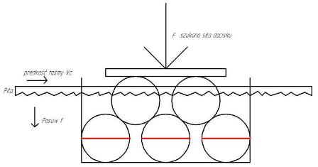

modernizuję w pracy dyplomowej piłę taśmową i mam duży problem jak policzyć wartość siły potrzebną do stabilnego zamocowania pakietu prętów w imadle.
zadanie jest następujące:
między szczękami imadla jest pakiet 5 prętów które w czasie cięcia będą dociskane od góry za pomocą siłownika, którego potrzebną siłę muszę obliczyć
w czasie ciecia pod wpływem sił skrawania pręty będą chciały się obracać.szukana siła nacisku musi powodować takie tarcie między prętami oraz prętami a imadłem aby zapobiec temu obracaniu.
pręty (dane sa wymiary i masa) i imadlo sę stalowe o znanym współczynniku tarcia

Tak jakos mi sie nasuwa- najwieksz sila potrzebna do docisku wałkow bedzie potrzebna gdy piła bedzie przechodziła przeznajwiekszy przekroj materialu, utworzony z wałków. Wiec nalezy sie zastanowic gdzie jest ten przekroj?? Wydaje mi sie ze bedzie to przekroj utworzony przez srodki dolnych wałków.
Reszta to juz banał tarcie toczne- opór skrawania itd.

Czy znasz siły występujące przy cięciu (siły skrawania)? Myślę, że od tego należałoby wyjść.

do Wodzu - ale czy siła skrawania w tym najwiekszym przekroju bedzie powodowac obrot prętów? bo jak później odnieść tę obliczoną siłę do potrzebnego docisku? a posuw i prędkość taśmy jest znany

pomysł na siłę skrawania na razie mam taki:
przyjąć sytuacje, gdy piła się urywa po zaklinowaniu. Czyli maksymalna siła przyłożona w miejscu cięcia równa wytrzymałości na rozciąganie taśmy i przyjac taką maksymalną siłę skrawania - ale nie wiem czy to dobry pomysł?

pręty będą się obracały dopiero gdy taśma przejdzie przez środek przekroju każdego pręta z osobna a nie jak napisał kolega wodzu
być może teoretycznie tak to wygląda ale praktycznie jest tak jak opisałem
a więc należy obliczyć siłę potrzebną do nacisku tak aby obrót każdego pręta osobna wyeliminować
sądzę że najpierw należałoby się zastanowić czy podany sposób montażu prętów w imadle jest słuszny ?
nie jestem ynżynierem ale praktykiem i z praktyki wiem że montaż prętów w imadle jeden nad drugim jest o wiele leszym rozwiązaniem niż zaproponowane
a to z tego wględu że szczęki imadła mogą mieć powierzchnię antypoślizgową i to znacząco zmniejsza siłę potrzebną do unieruchomienia prętów
dalej:
jeśli będziemy ciąć pręt jeden po drugim to zmniejszamy wogole siły konieczne a to samej maszyny a to jak pisałem imadła
chyba że zadanie jest takie a nie inne -wtedy trza pomysleć inaczej
zmienić samo imadło
w/g mnie imadło powinno być w kształcie leja
pręty bedą się same klinowały .........

hej. niestety zadanie jest takie jakie jest, koniecznie 5 prętów w pakiecie i w takim ułożeniu.
Zmienic imadla tez nie moge bo przerabiam tylko to które jest i musze jeszcze realizować podawanie tych prętów, ale to nie ważne.

Wyglada na to ze trzeba wyznaczyc gdize bedzie wytwarzany najwiekszy moment pochodzacy od sil skrawania i chwilowego promienia, potrzbeny do pokonania momentu tarcia tocznego. http://pl.wikipedia.org/wiki/Moment_tarcia_tocznego
A to juz caleczki :mrgreen:
[ Dodano: 2007-01-13, 22:41 ]
Ja tego pewnie nie rozwiaze ale:
Dwa gorne wałki razem podparte sa w 6 miejscach co oznacza ze o wiele latwiej je bedzie przesunac niz dolene walki, ktore podparte sa razem w 9 miejscach. Niewiem jeszcze jak bedzie sie mial ksztalt powierzchni (walek a pow. plaska) do momentu tocznego.
Idac dalej: musimy tak docisnac walki aby tarcie wytworzone miedzy nimi bylo wieksze od momentu pochodzacego od promienia walka i sily skrawania.
Trzeba wykonac układ sił i sprawdzic gdzie ta sila bedzie najwieksz i wtedy znajac wspolczynnik tarcia dobrac wieksza sile docisku.
Pytanie zasadniecze brzmi: gdzie wystepuje najwieksz sila zdolna obrocic wałek.
