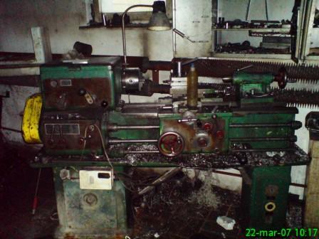

Witam mam pytanie prosze mi pomóc jak moge sie dowiedzieć jaki to typ tokarki (zdjecie sle w załączniku) moze państwo wiedzą lub gdzie moge się dowiedzieć? dziekuje i pozdrawiam
za jakość przepraszam

nie wiem co to za tokarka ale oczy mnie zabolaly, jak mozna tak zapuscic maszyne? :shock:

Może jakby podać jakieś parametry to byłoby łatwiej to określić.
Na moje to jakaś stara polska albo bułgarska tokarka.
Zapuszczona bo zapuszczona ale da sie na tym conieco zrobić/zarobić.
[ Dodano: 2007-05-18, 20:32 ]
Pewnie jakaś pólmetrówka

Jest to jak widać stara tokarka dłygosć toczenia to 800mm pare osób mi napisała ze jest to starszy model TUM25 ale sprawdzalem i chyba jednak nie wiec szukam grzebie dalej

To jest prawdopodobnie TUE-35...

lukasz_sonsk pisze:To jest prawdopodobnie TUE-35...
nie sadze. starsze modele mialy bardziej okragle ksztalty wrzeciennika, a nowsze mialy inaczej rozmieszczone na nim dzwignie.

TUE-35 nie jest to na pewno. One miały skrzynkę prędkości podzieloną, Na dole (nazwijmy to w podstawie bezpośrednio przy silniku ) jedną dwójkę i trojkę przesuwną potem przekładnia pasowa i we wrzecienniku drugą dwójka przesuwna. Tutaj cała skrzynka prędkości jest we wrzecienniku. Niemniej jednak jest podobna do TUE-35 może to jakaś nowsza wersja albo zagraniczny odpowiednik (czeski bułgarski albo jeszcze jakiś inny ).
Kolego Piracik to jest jeszcze małe piwo maszyna jest bardzo nie nowa wygląda jak by to był jakiś garaż. Ja widziałem maszyny (u znajomka ) bardziej zapuszczone tyle że prawie nowe ( tokarka miała jakieś 2 lata ) nie minoł rok jak jakiś pacan wjechał imakiem w uchwyt. Nie sprzątana niewiadomo ile „syf, kiła i malaria „ Nowa tokarka z Tarnowa .

Mam dwa zdjęcia tej tokarki podpisane jako TPD32. Kiedyś była wystawiona na allegro. Niestety wiem tylko tyle.

Witam znalazłem zdięcie tej tokarki na jednym z ogłoszeń i wydaje mi sie ze jest to tokarka TPD i jak kolega wcześniej napisał model być może 32.
