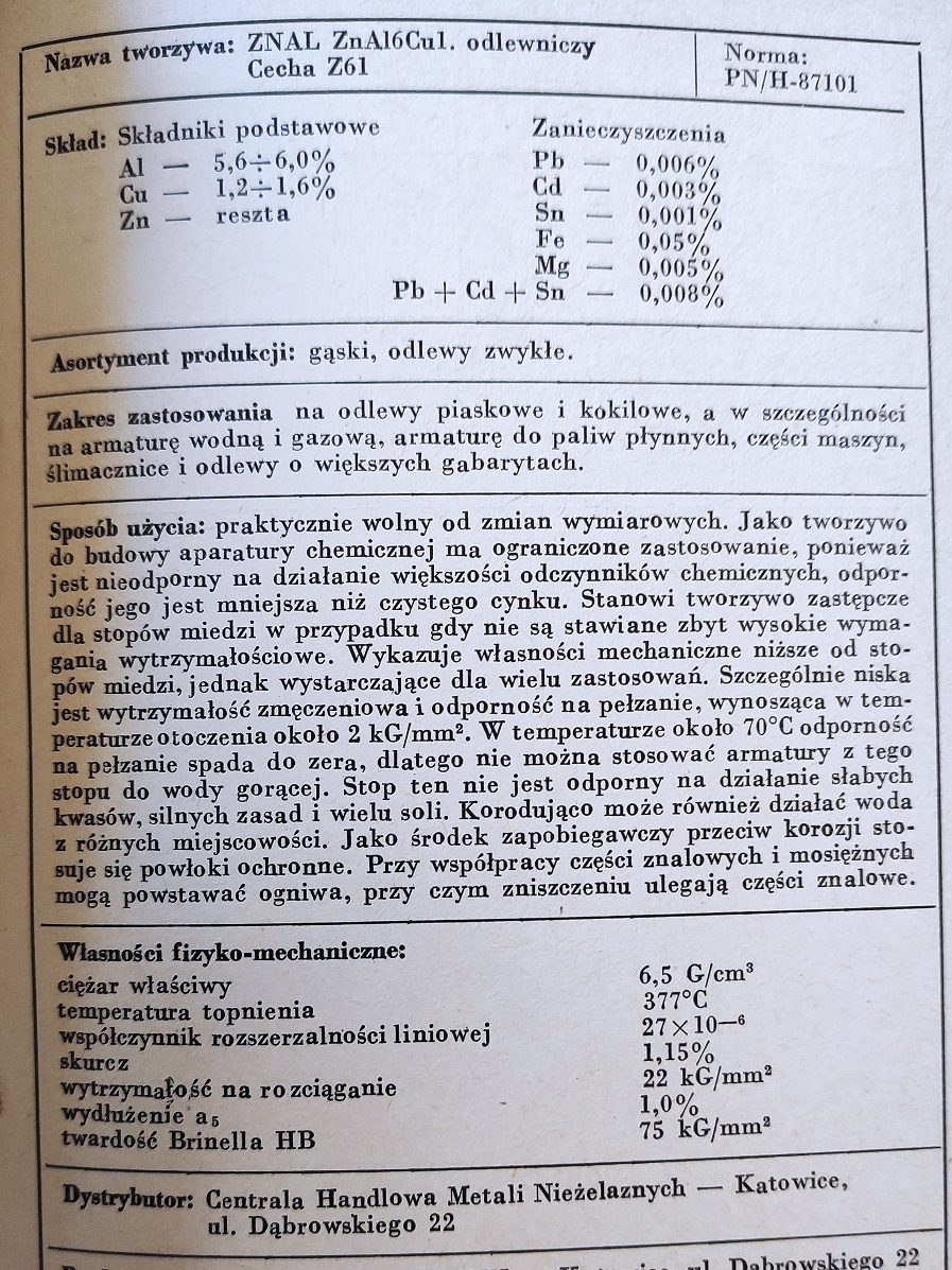

Jaką temperaturę topnienia ma ZnAl6u1?
Dyskusje dotyczące odlewania.
Zolekd
Posty: 10
Rejestracja: 02 lut 2021, 19:03
Post napisał: Zolekd » 12 kwie 2022, 11:46
Cześć,
Nie mogę nigdzie takich informacji odszukać. Może ktoś miał do czynienia z tym stopem?
Mam go trochę, ale na chwilę obecną nie mam warunków do przetestowania w jakiej sie zacznie topić temperaturze.
Ew. może ktoś wie gdzie w ilościach detalicznych zakupie jakiś inny stop, który ma temperaturę topnienia poniżej 400'C i nie ma ołowiu, ew. śladowe ilości?
Pozdro.
