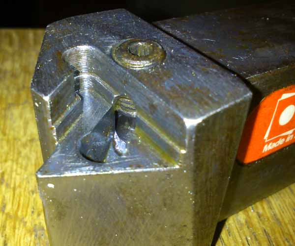

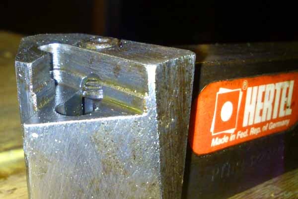

Dostałem od kolegi oprawkę, ale niestety nie wiem jaką płytkę do niej zakupić i jak zamocować.

Na tej oprawce powinno być oznaczenie (9 znaków), które określa między innymi płytkę.

To jest mocowanie typu P . Płytka do tego noża to TNMA , TNMM lub TNMG . Płytki tego rodzaju występują w trzech rozmiarach i mogą być od jakiegokolwiek producenta .
Brakuje do zamocowania płytki podporowej , dźwigni i tulei sprężystej . Musisz znaleźć sobie w katalogu tego producenta swój nóż wg nr . Powiny tam być nr tych brakujących części . Malo prawdopodobne żeby brakujące części pasowały od innych producentów .

Szukałem po necie, ale nigdzie nie mogę znaleźć elementów o których pisałeś firmy HERTEL. Ma ktoś może takie elementy do sprzedania?

Problem w tym, że płytki są standaryzowane, a trzonki noży i ich elementy już niekoniecznie. Firma HERTEL nie jest szczególnie popularna.

Cos zawsze można dopasować to i tak ma szczęście ze to taki system mocowania jako ze bardziej powszechny system mocowania w Hertelu jest jeszcze dziwniejszy przez płytke przekłada się taka jakby zawleczke (mogą mieć nawet do 40 mm długości ) podobna trochę do powyginanego nita która dociąga się wkretem :mrgreen:
