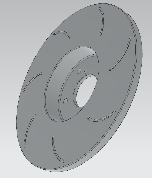

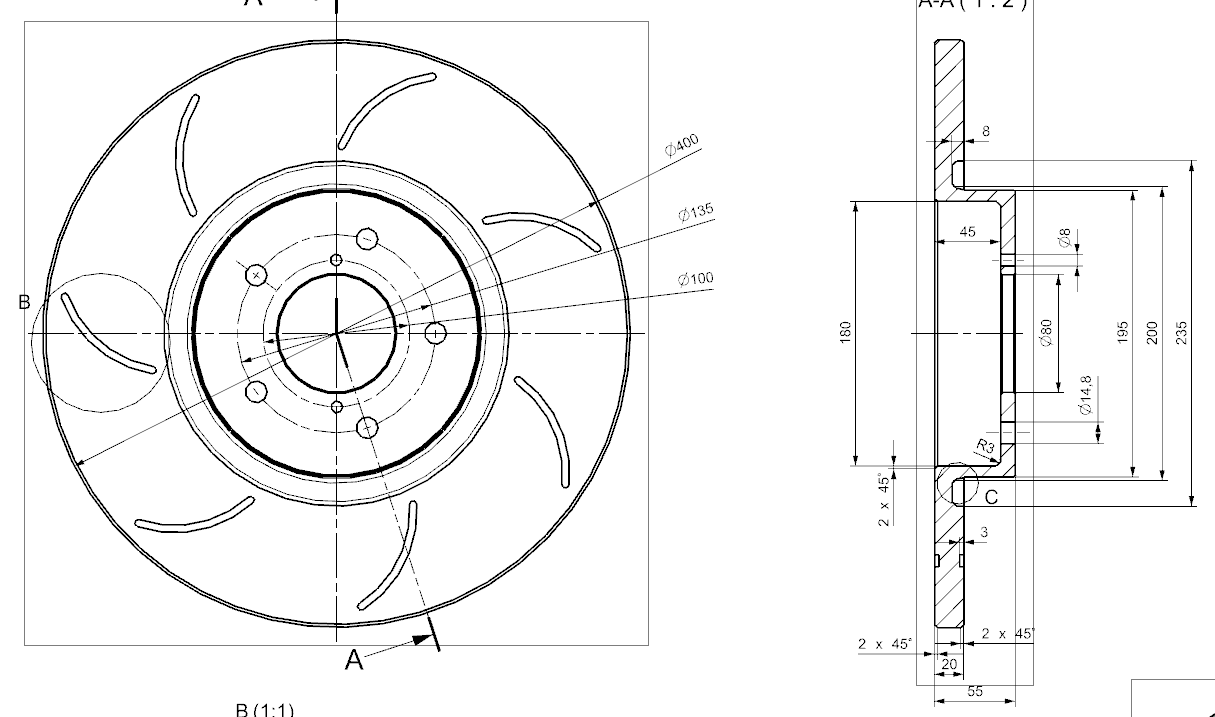

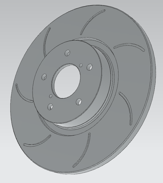

Proszę o poradę, pomoc, podpowiedź... Na studiach dostałam do zaprojektowania tarczę hamulcową, do której musze dobrać odpowiednią obrabiarkę, która wykona obróbkę tej tarczy. Myślę, że najlepszą obrabiarką będzie CNC ale nie mam pojęcia jaki dokładnie model mogłabym dobrać, żeby wykonała jak najwięcej operacji. Obrałam sobie kwestię, że tarcza hamulcowa będzie wykonana z gotowego odlewu, do wykonania na obrabiarce będzie obróbka zgrubna, wykańczająca, obróbka rowka, wiercenie otworów. Raczej będą potrzebne dwa zamocowania elementu. Dodam zdjęcia projektu dla lepszego zobrazowania. :)

Najprościej tokarko-frezarka, bo zrobisz na niej wszystko.
Może taka:
Chodzi o to, żeby tarczę w uchwyt założył robot, później żeby ona zmieniła wrzeciono, co umożliwi obróbkę tej strony, która przy pierwszym toczeniu była w uchwycie, no i zdjęcie też przez robota.

Niekoniecznie też aż taki kombajn. Jakakolwiek tokarka z osią C i napędzanymi narzędziami da radę.

Maszyny do produkcji tarcz np: Pittler
A tu produkcja zautomatyzowana rozbita na operacje.

Pamiętaj, aby obrobić zgrubnie z obu stron, a dopiero potem wykańczająco z obu stron.
Jeżeli obrobiłabyś zgrubnie i na gotowo z jednej strony, a potem zgrubnie i na gotowo z drugiej strony, wyszłoby krzywo, bo przy obróbce uwalniają się naprężenia wewnętrzne.
Natomiast koledze tristar0 chyba coś się pomyliło, bo zdaje się że podesłał link do tokarki takiej, jaką używa się w warsztatach samochodowych do przetaczania starych tarcz.
Kolega gozdd napisał, jaka obrabiarka jest odpowiednia.
Dodane 32 minuty 17 sekundy:
Możesz jeszcze zastanowić się, czy jako półfabrykat wybrać odlew czy odkuwkę, skoro masz tarczę hamulcową niewentylowaną.
