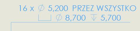

Wg jakiej nory wymiaruje się otwory pod śruby wpuszczane?
chodzi mi wygląd zapisu takiego otworu w SolidWorksie.

Nie wiem czy dobrze zrozumiałem?
Przypuszczam że chodzi o:
Numer:PN-N-01620:1983
Tytuł:
Rysunek techniczny -- Wymiarowanie -- Uproszczenia wymiarowania otworów okrągłych
Norma
a tutaj fragment:
co do pytania o wygląd zapisu w SW - to nie bardzo rozumiem czego potrzebujesz?

chodzi mi o taki zapis. Jest to gdzieś ujęte w normach?

Post napisał: Zaharov » 17 wrz 2011, 01:09
Hmmm
również posługuję się SW.
Nie używam oznaczeń z SW do opisywania otworów.
Nie dam sobie ręki obciąć że są niewłaściwe bo nie ma normy mówiącej o niewłaściwych oznaczeniach. Ale nigdy nie spotkałem się z podobnymi oznaczeniami w PN.
I jestem w 99,9% przekonany że takich oznaczeń PN nie dopuszczają.
Ale może DIN lub GOST mówią coś innego....
Osobiście posługuje się PN i niestety w SW kosztuje mnie to odrobinę pracy aby przerobić domyślne oznaczenia programowe.
Ale każdy robi jak mu wygodnie.

Post napisał: WZÓR » 17 wrz 2011, 12:38
grze pisze:chodzi mi o taki zapis. Jest to gdzieś ujęte w normach?
W normach nie widziałem , ale na rysunkach w firmie , w której pracuję ten rodzaj wymiarowania jest stosowany (używamy Solid Works).
P.S.
,,PRZEZ WSZYSTKO'' ..... czasami dotyczy też imadła , szczęki , itp. :mrgreen:
