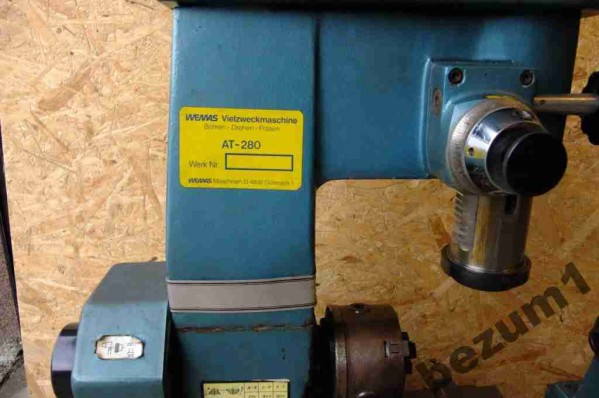

Nie posiada posuwu mechanicznego, więc gwintów nie utoczysz, chyba że będziesz je robił ręcznie.

Niestety cena końcowa może Cię bardzo rozczarować :twisted: , a co do tokarki którą znalazłeś na tablicy to chyba jest firmówka WEMAS , coś taka jak ta w załączniku .

Problem z tą w linku jest taki że to tokarka na tulejki do szybkiej produkcji małych detali, nie wiem czy uchwyt do niej wejdzie i brak jej posuwu. Ale śliniłem się na nia, przydało by się takie cacko :) Cena bardzo dobra.
