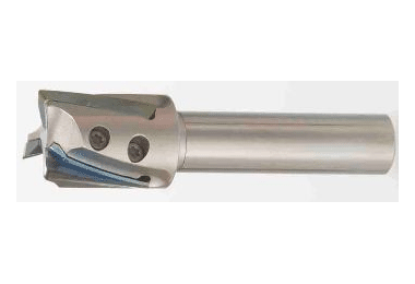

Czy jest dostępna głowica na płytki najlepiej 2 szt wymienne.
Zastosowanie: do aluminium
Średnica robocza fi 30 / płytki
Uchwyt fi 10 pod elektrowrzeciono
Obróbka: Lekkie zabielanie powierzchni
Czy jest coś takiego dostępne?
Zastanawiam się nad kupnem freza na 2 płytki i przeszlifować uchwyt na wymagane fi 10.

Bicie na uchwycie i jaka szerokość noża? Rozumiem że nóż HSS doszlifowany pod odpowiednim kątem i odpowiednią szerokością.
Lecz czy niema czegoś gotowego.

No na pewno sprawdzi się lepiej niż głowiczka 30mm napędzana mikrym elektrowrzecionem. Mikrym wnioskuję bo skoro krytyczna średnica to 10mm uchwytu to to jakieś pierdziajko a nie wrzeciono. Z obrotami nie zejdziesz nisko bo mocy zabraknie a na wysokich zobaczysz tą głowicę u sąsiada razem z uchwytem zapewne Er...

Może ten nie będzie za mały(trzydziestkę bym się bał założyć na słabowite wrzecionko) i drogi:
model: EPH18R020M10.0-3
Możesz poszukać czegoś z normalnymi płytkami i pod trzonek 3/8"(ale nie wiadomo czy tulejka dziesiątka dobrze się zaciśnie), ew. 1/2" i dać do przeszlifowania.

Post napisał: msauto » 11 maja 2015, 18:16
Zaryzykuję i kupuję frez na 2 płytki APKT1604.
Przeszlifuję trzonek z fi 25 na fi10 i zobaczymy co z tego wyjdzie.
