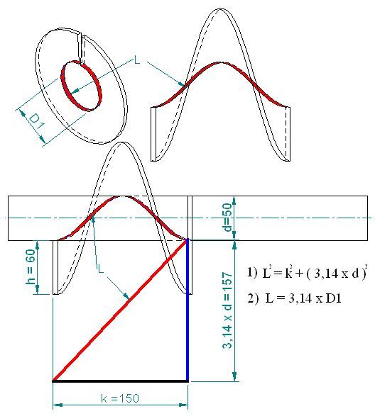

jak zrobić ślimak Archimedesa ?
BYDGOST
Posty: 4257
Lokalizacja: Bydgoszcz
Post napisał: BYDGOST » 10 paź 2007, 19:09
ARGUS pisze:Witam
ciężko bedzie zwinąć płaskownik w pionie na zimno w warunkach "domowych"
z pólkolistych elementów wyciętych z blachy powinno byś łatwiej
tylko część przylegającą do wału trzeba wyciąć inaczej
to nie jest okrąg - raczej owal
Zrób sobie "szablon " z kartonu i dopasuj eksperymentalnie
Z tym owalem to nie jest tak bo to jest właśnie okrąg a jego średnice można wyliczyć.
Załóżmy, że ślimak nawijamy na wałek (rurę) o średnicy „d” a średnica zewnętrzna ślimaka wynosi „D” i ma on skok „k” a wysokość zwoju „h”. Wysokość „h” odpowiada szerokości nawijanego płaskownika ew. szerokości paska blachy. Pasek ten należy zwinąć w pierścień lub wyciąć taki pierścień z blachy. W domowych warunkach lepiej wyciąć z blachy. Średnicę wewnętrzną pierścienia wyliczymy z wzoru: dpierścienia = (√(k2 + (πd2))/ π. Jeśli jest to pierścień wycięty z blachy to trzeba go przeciąć po promieniu w jednym miejscu. Płaskownik z kolei zwinąć tak by czoła się zeszły lub zostawić przerwę w postaci klina. Wielkość przerwy dobrać doświadczalnie. Z tak otrzymanej przygotówki trzeba wygiąć zwój ślimaka najlepiej na gorąco. Na jeden ślimak potrzeba kilka lub kilkanaście takich zwojów. Zwoje nakładać na rurę lub wałek i spawać je kolejno wzajemnie dopasowując. Przykład na załączonym rysunku:

hugh_h
Posty w temacie: 8
Posty: 321
Rejestracja: 03 kwie 2005, 16:43
Post napisał: hugh_h » 10 paź 2007, 19:33
no właśnie wszyscy mi mówili ze to owal wychodzi, a ja tego nie widzę, owal wychodzi jak sie patrzyna to w 2D, ale jak jest równomiernie zginany to mi wychodził okrąg.

ARGUS
Posty: 2131
Post napisał: ARGUS » 10 paź 2007, 20:05
wewnetrzny otwór blachy jako elementu ślimaka który jest przyspawany do wałka
nie jest okręgiem
zrób sobie próbę z kartonikiem i sam zobaczysz
jak zrobisz wewnątrz okrąg to nie spasujesz elementu pod kątem na wałku :-)
a jak ma byc ślimak to poszczególne jesgo segmenty trzeba przyspawać na wałku pod określonym kątem

Leoo
Posty: 4017
Lokalizacja: Tarnobrzeg
Post napisał: Leoo » 10 paź 2007, 21:40
Coś mi się wydaje, że okrąg jest pusty w środku.
Może Koledze chodziło o płaski pierścień?
Oczywiście pas blachy nie może być równoległobokiem, bo wówczas zrobimy kaloryfer ale owalem też nie będzie, bo wyjdzie zmienny skok.
Wracając do płaskiego pierścienia: im jego wewnętrzna średnica będzie bardziej zbliżona do średnicy wału otrzymamy tym mniejszy skok. Jednak wykonanie "uzwojenia" jednolitego będzie niemożliwe, gdyż materiał trzeba będzie składać z kawałków. Im większa średnica pierścienia, tym większy skok śruby i mniej odcinków do spajania.
BYDGOST
Posty: 4257
Post napisał: BYDGOST » 10 paź 2007, 22:00
Leoo pisze:Coś mi się wydaje, że okrąg jest pusty w środku.
Może Koledze chodziło o płaski pierścień? ................
Ale chodzi o to, że element (zwój) ślimaka trzeba dopasować do średnicy wałka z jak najmniejszym błędem i dlatego średnicę wewnętrzną wykroju ( pierścienia) trzeba wyliczyć i nie może być ona dowolna bo wyjdzie nam dowolny skok.

Leoo
Posty: 4017
#18
Post napisał: Leoo » 11 paź 2007, 10:09
Nie podałem konkretnych wartości promienia, tylko wskazałem zależność. Wyliczyć oczywiście trzeba, lub zbudować model (na ołówku) a potem przeskalować.
