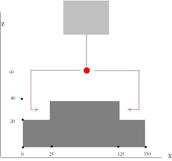

A więc tak:
Centrum obróbcze to Frezarka (pionowa) DMC 1035V eco ze sterowaniem Siemens SINUMERIK 810D no i ShopMill tylko nie wiem jaka jest wersja ShopMill'a jutro mogę sprawdzić w pracy. Frezarka jest wyposażona w zestaw składający się z sondy pomiarowej OMP40-2 sondy narzędziowej OTS oraz interfejs OMI-2T firmy Renishaw
Pracuję na ShopMill i w ISO w zależności od potrzeb obróbki.
W ShopMillu jest cykl pomiaru promienia oraz długości narzędzia (konfiguracja z poziomu GUI) operację można dodać do programu dodać pętle np:
N10
N800 IF R1<>0 GOTOF WYKONCZENIE
N810 ;POMIAR NARZĘDZIA
N820 R1=10
N830 WYKONCZENIE:
N890 R1=R1-1
N900 M30
Ale mi chodzi o sondę i pomiar detalu.
Jezeli chodzi o wprowadzania poprawek do sterownika - trzeba napisac cykl.
Rozumiem to i wiem że będzie trzeba taki cykl napisać. Ale w moim cyklu będzie trzeba wywołać chyba jakiś zewnętrzny cykl pomiaru podająć mu uprzednio wartośći zmienne odnośnie tego jaki pomiar ma wykonać w odpowiedzi po zakończeniu cyklu pomiarowego powinienem otrzymać wynik pomiaru. Wtedy dopiero mogę za pomocą operacji logicznych porównać wynik z wartością zadaną, zbadać różnice wyniku, stwierdzić czy odchył mieści się w tolerancji, obliczyć wartość korekcji i wprowadzić ją do OFFSETU.
Jeśli chodzi o skoki i operacje logiczne to dam sobie radę nie wiem tylko jak uruchomić cykl pomiaru, jakie i jak wprowadzić parametry do cyklu, skąd pobrać wartość pomiaru oraz jak edytować korekcje promienia.
w załączniku rysunek i przykładowe wymiary

Jaki numer cyklu uzywasz do pomiaru narzedzia?
Sprawdz czy w cyklach masz
CYCLE976
CYCLE977
CYCLE978
CYCLE979
CYCLE996
CYCLE997
CYCLE978
Tobie potrzebny jest cykl 977. Jezeli go masz wgranego - to jestes w domu...
Przed wywolaniem cyklu 977 ustawiasz kilka parametrow ( _MVAR=104 - pomiar wyspy zaczynajac od srodka, _SETVAL=60 - szerokosc wyspy, itd).
Potem wywolujesz cykl 977.
W odpowiedzi cykl zwraca pod zmiennymi rozne wartosci ( zmienne maja postac _OVR)
Te wartosci mozesz wykorzystac do obliczenia wartosci korekcji narzedzia lub offsetu.
oczywiscie kazda wartosc offsetu G5x mozesz zmienic uzywajac znowu zmiennej systemowej: $P_UIFR[1] - $P_UIFR[4]

Właśnie nie, nie chcę ustawiać punktu zerowego ani go przesuwać.gelo pisze:Z tego co zrozumialem obrabiasz detal dwoma konturami raz z G54 a potem z G55. Ktory offset chcialbys modyfikowac i w korej osi?
Chcę podczas pracy programu np co 15 detal wywołać pomiar sondą i skorygować promień konkretnetgo freza (zużycie freza). Jeśli po pomiarze okaże się że detal ma 105.06 mm a powinien mieć 105 mm to jak to freza o nazwie "FREZ_14" wprowadzić korektę "-0.03".
Może ktoś posiada przykładowy program albo opis po polsku parametrów wejściowych i wyjściowych cyklu 977 ?
Mam opis cykli pomiarowych ale po ang. i nie wszystko rozumiem..
PS: co do tego że wywołuję ten sam program na G54 i na G55 to poprostu dwa punkty bazowe pierwszy na jednym imadle a drugi na drugim.
[ Dodano: 2012-10-13, 08:46 ]
Witam mam opis cykli pomiarowych http://www.flintmachine.com/pdfs/fadal- ... Cycles.pdf i zastanawiam się czy przykład ze strony 139 nie jest tym czego szukam.
[ Dodano: 2012-10-13, 09:23 ]
Na podstawie przykładu ze strony 139 napisałem coś takiego:
N10 G90 G17 G54
N20 T="SONDA"
N30 M6
N40 G0 X52.5 Y20
N50 Z50
N60 Z5
N70 _MVAR=4 _SETVAL=105 _TUL=1 _TLL=-1
_MA=1 ;CZY JAK WPISZE TUTAJ 2 TO POMIAR ODBEDZIE SIE W OSI Y??
_ID=-20, _KNUM=2001 _TNAME="FREZ_14"
_EVNUM=10 ;NIE WIEM CO TU SIE WPISUJE
_K=3 ;TEGO TEZ DO KONCA NIE ROZUMIEM
N80 _TZL=0.01
N90 _TMV=0.02
N100 TDIF=0.08
N110 _TSA=1
N120 _PRNUM=1 _VMS=0 _NMSP=1 _FA=4
N130 CYCLE977
N140 G0 Z200
N150 M30
Będzie to działać?

N70 _MVAR=4 - pomiar wyspy z kompensacja narzedzia
SETVAL=105 - szerokosc wyspy 105mm
_TUL=1 ;- gorny limit (Np jezeli u ciebie ma byc tolerancja 150+-0,03mm to _TUL=0.03)
_TLL=-1; - dolny limit ( czyli u ciebie -0.03)
_MA=2 ;- pomiar w osi Y
_ID=0;
_EVNUM=10 ;tutaj jest ustawienie formy sredniej wartosci wyliczanej dla korekcji narzedzia
_K=3 ;wspolczynnik dla _EVNUM
: po prostu zostaw to tak jak w przykladzie i na pewno bedzie dobrze.
Ty sterujesz wlasciwie tylko parametrami powyzej + nazwa narzedzia +
