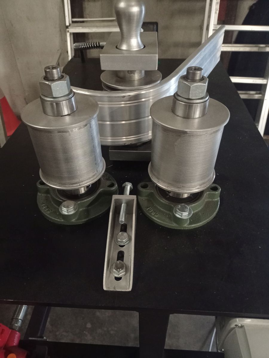

Mam problemy z wykonaniem narożników 90° do kasetonów, profil aluminiowy o szerokości 139 i 100 mm. Kupiliśmy giętarkę trójrolową z napędem ale przy tak krótkich odcinkach bo promień 100 mm deformuję ścianki, trwa to dosyć długo i nie ma powtarzalności, a najbardziej zależy na niej i na ilości. Na zdjęciu widać profil 139 mm, ten drugi akurat mnie nie interesuje ale sądzę, że firma z Trzcianki wykonuję je na prasie bo jakość ich jest bez zarzutów niestety są dosyć drodzy. Mam prasę krawędziową NC 135 T i zastanawiam się czy nie dorobić matrycy i stempla ale kto mógłby się podjąć wykonać narzędzie i ile może to kosztować, a może inne sugestie?
z góry dzięki za podpowiedzi Obrazek

UKB robi specjalne narzędzia do pras, polecam, kilka razy korzystałem. Nie będzie to tanie, ale zawsze można się skontaktować i wysłać gotowy detal na wzór - sprawdzą czy będzie to technologicznie możliwe. Dzięki temu, że mam od nich przyrząd do Z-tki pozbyłem się starej prasy balansowej, która tylko zawalała. :)

zdecydowanie inne sugestie.
W żadnym wypadku nie wyjdzie to na krawędziarkach nawet z dorabianymi stemplami.
Po prostu nie można wpychać w pryzmę takiego profilu. Jakieś zgnioty, deformację ścianek wewnętrznych. No kaszana.
Możesz próbować owinąć rolką wokół kształtowego stempla ale jest ryzyko śladów na pow zewnętrznej. Ale jakaś przekładka i czasem coś może wyjdzie.
Albo zdecyduj się na pewne koszty i owijaj na stemplu razem z rozciąganiem. Tyle że po zagięciu trzeba odciąć nadmiary za które profil był trzymany - tam zawsze wystąpią ślady szczęk.

Z tego co się dzisiaj dowiedziałem to metoda oginania będzie najlepszym rozwiązaniem, już podjąłem działania żeby wykonać ręczne urządzenie, rzeczywiście na prasie będą deformacje, dziękuję za podpowiedzi. Jak próby się powiodą z przyjemnością wrzucę fotki.
A o to giętarka, którą zakupiłem ale jest problem powtarzalności takich łuków o promieniu 100 mm, ciężko jest dokładnie zapanować nad punktem początkowym jak również końcowym, problem też z siłą docisku bo za pomocą ręcznego siłownika hydraulicznego nie jestem w stanie zrobić tego dokładnie, a chodzi tu o np. 30-40 takich samych elementów. Rolki są napędzane są za pomocą silnika, przekładni, łańcucha i kół zębatych co prawda przełożenie jest zbyt szybkie ale zamówiłem falownik i to powinno rozwiązać problem. Przydałoby się kontrolować numerycznie przejazd rolek w tą i z powrotem oraz siłę docisku dla rolki prowadzącej to mogła by konkurować z tą na filmiku :lol:
