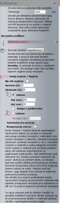

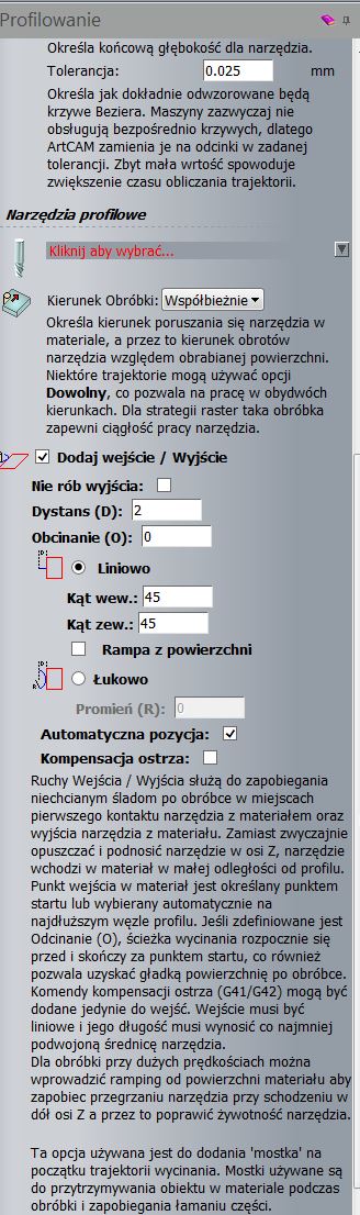

Post napisał: pagk » 03 kwie 2018, 10:04
witam, a jak zrobić mostki w artcam 2010?

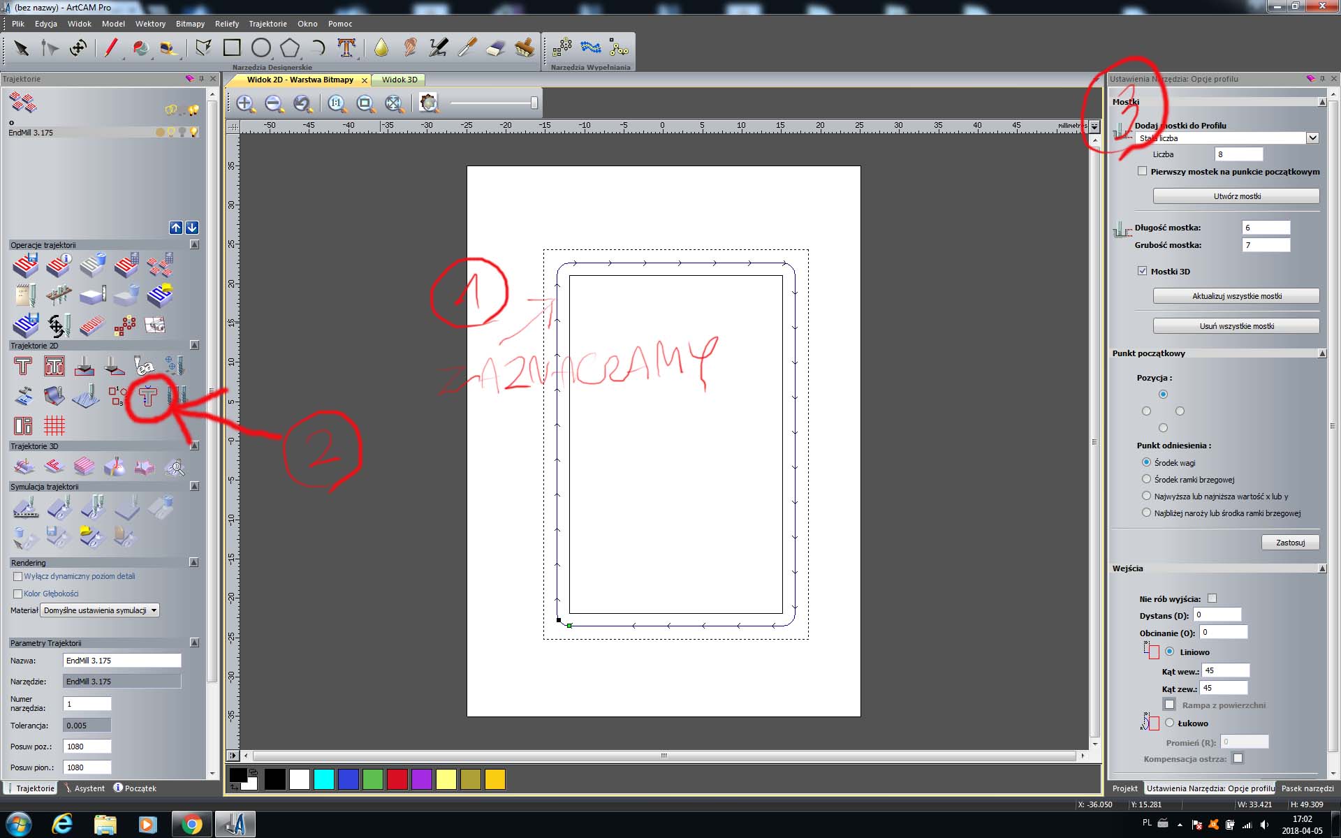

Re: jak zrobić mostek żeby się element nie ruszał
Post napisał: drot » 05 kwie 2018, 17:09
