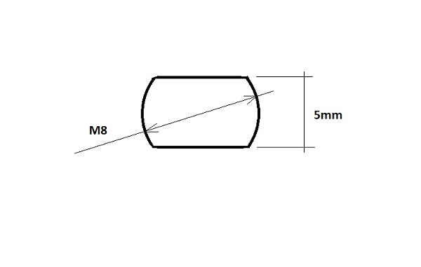

szukam rozwiązania pewnego problemu. Mianowicie, mając wejściowo pręt gwintowany M8, potrzebuję go obustronnie zplanować do wymiaru 5mm (według rysunku).
Problem w tym jak to robić na w miarę przemysłową skalę tzn około 1000 metrów/miesiąc.
Kolejnym problemem jest, jak uzyskać po operacji planowania, gwint bez zadziorów, na który bez problemu można nakrecić nakrętkę.
Myślałem aby po prostu frezować pręt obustronnie, a posuw uzyskać poprzez napędzany gwintownik za frezami. Gwintownik miałby usuwać zadziory no i oczywiście realizować posuw.
Szlifowanie raczej było by niezbyt wydajne.
Jakieś inne pomysły?

Zespołem frezów. Dwa frezy tarczowe rozdzielone dystansem 5mm zamocowane na trzpieniu pracujące jednocześnie. Pręt frezowany przechodzi między nimi. Za i przed narzędziem podparcie w formie nakrętki (narzynki), która napędzana będzie zapewniać posuw. Dochodzi jeszcze blokada, zabezpieczenie pręta przed obrotem wraz z nakrętkami.

Pierwsze co mi przychodzi na myśl to uzyskać przekrój np. przez przeciąganie a dopiero potem gwintować i usuwać zadziory, jeśli tak wariant w ogóle jest możliwy do przyjęcia.

generalnie chce ograniczyc koszty i nie zamawiac ciagnionych pretow. Chce korzystac z gwintowanego 2 metrowego preta M8 i go zfrezowac. Problemem jednak jest to iz potrzebuje ten pret pociac na odcinki 80mm i zachowac po obrobce gwint na ktory bez trudu nakrece nakretke.
Czyli problem taki: jak zfrezowac, pociac na kawalki, zachowac gwint i zrobic to na jednej maszynie.
Samo frezowanie moze nie byc problemem, jednak ciecie wymagalo by zatrzymanie posuwu.
Prosze o fachowe rady.

No to od razu ciąć na wymiar a dopiero później frezować. Po cięciu trzeba jeszcze sfazować oba końce. Można to zrobić poprzez szlifowanie. Do frezowania, ze względu na ilość, zbudować przyrząd do zakładania kilku prętów do jednoczesnej obróbki. A jaką masz maszynę?
