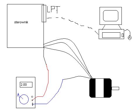

ja mieżyłem to tak --- w programie ster (.np master 5 czy mach ) stawiamy bardzo powolny posów a w obwód wpinamy szeroebowo amperomież no i podkrencamy potencjometr odczytując wartości

w ten sposób mierząc uzyskujemy informację o wartości średniej... skutecznej itp przebiegu mierzonego (zależnie od sposobu realizacji miernika)adam Fx pisze:czytając powyższy post stwierdzam że nierozumie zabardzo co tam jest napisane ( jak bym sie nieznał na elektronice to napewno bym niewiedział jak to pomiezyć)
a naszym zadaniem jest ustalenie warości maksymalnego prądu dostarczanego na cewkę - stąd ideałem przy pomiarze jest pomiar napięcia na rezystorze wstawionym w obwód cewki za pomoca oscyloskopu... pomiar miernikiem daje nie jasny wynik... zwłasza jeśli mamy nie równy krok... mikrokrok - to wszystko zmienia wartość średnią
zalecana procedura opiera się na ustawieniu napiecia referencyjnego... które jest związane stałą zależnością z maksymalną wartością prądu wyjściowego...

Czyli prąd max. na fazę podawany przez producenta silnika dotyczy wartości szczytowej, a nie średniej lub skutecznej?
Podłączyłem amperomierz w obwód jednej fazy i na postoju silnika ustawiłem prąd znamionowy. Czy to wystarczy? Czy w czasie ruchu silnika ten prąd się zmieni i będzie za mały lub za duży?

Błąd w rozumowaniu wynika stąd ,że mamy w czasie pracy silnika krokowego przynajmniej dwa rodzaje zmian prądu .
Przyjąłem dla uproszczenia ,że silnik bipolarny pracuje w pełnym kroku i prąd na fazę wynosi 2A
Pierwszy rodzaj zmian prądu - aby silnik się kręcił prąd dla danej fazy zmienia się kolejno 0A, 2A, 0A, -2A , 0A itd .
Drugi rodzaj zmian wynika z pracy czopera ,kiedy prąd oscyluje wokół określonej wartości np. 2A . W rzeczywistości upraszczając prąd dla tej fazy zmienia się powiedzmy między 1,9 A a 2,1 A (średnio 2A ).Zmiany te następują bardzo szybko np. z częstotliwością 20 kHz .
Myśle ,że swobodnie można przyjąć ,że prąd zmierzony miernikiem niewiele będzie różnił się od prądu średniego (dla danego kroku) i ten prąd należy brać pod uwagę dla danego silnika.Pomiar należy wykonać kiedy silnik stoi ,dla pracy mikrokrokowej otrzymamy kilka wartości prądu dla każdego mikrokroku.
