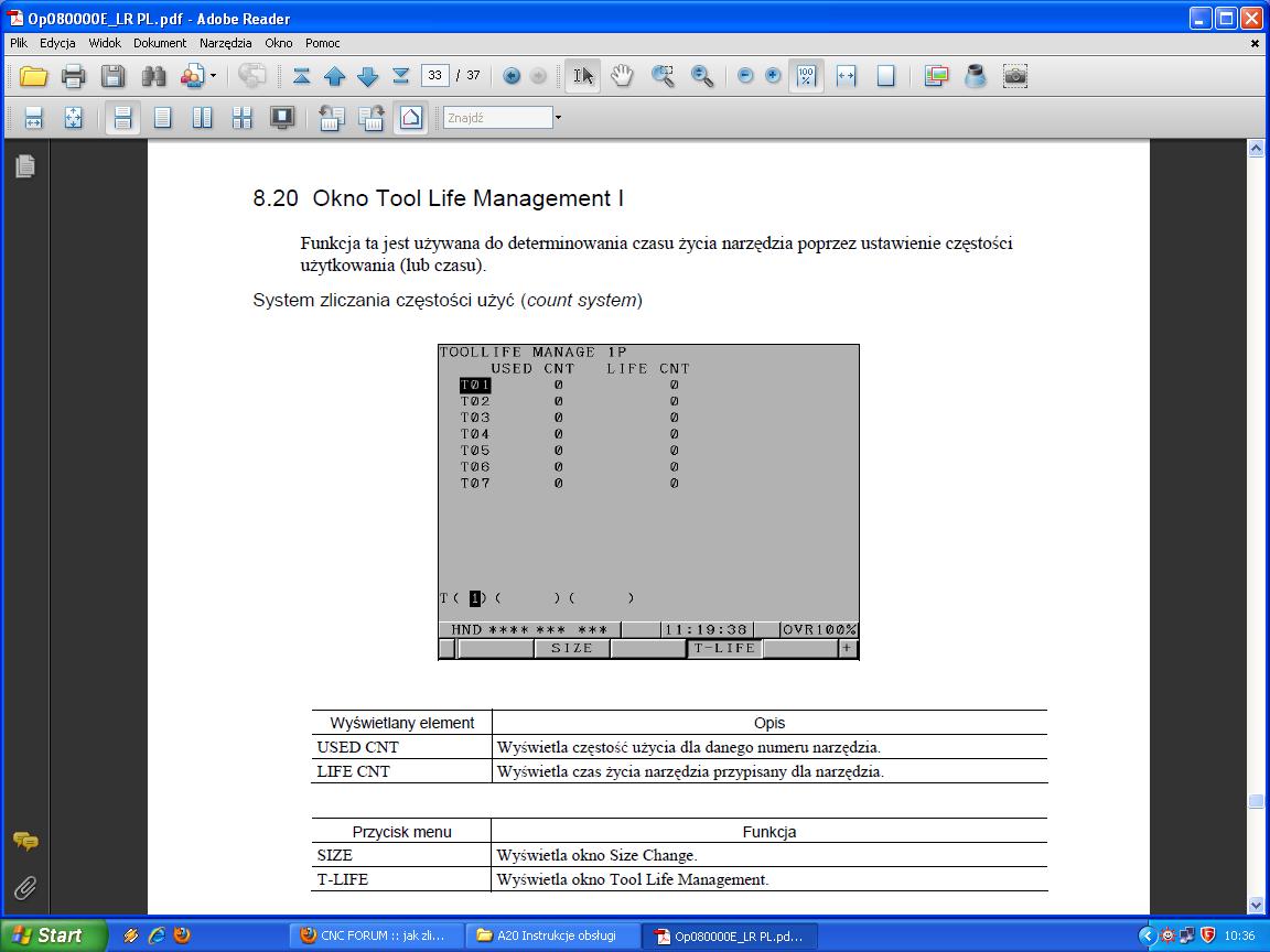

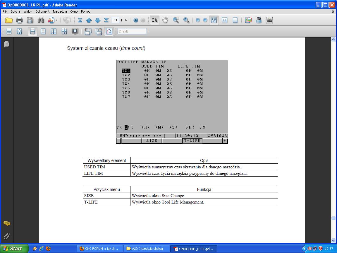

W moim Haas-e jest funkcja obsługi zaawansowanego zarządzania narzędziami (patrz; załącznik).
czy nie możesz użyć funkcji poszerzonego zarządzania okresami trwałości narzędzi ?dostępna w 18i
... jak lonia4 pisze - poszukaj/poczytaj w instrukcji i zastosuj. :smile:

FRED76
Posty: 63
Rejestracja: 22 cze 2008, 14:18
Lokalizacja: woj.opolskie
Post napisał: FRED76 » 08 lis 2009, 10:55
