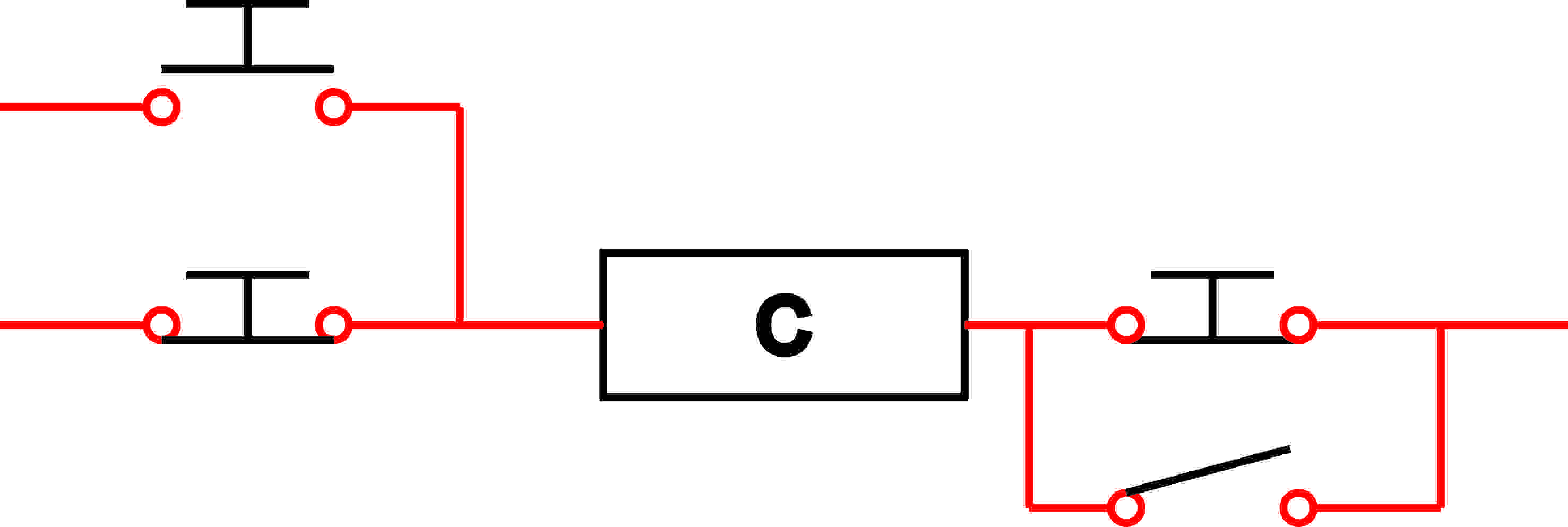

Robię sobie sito obrotowe, w zasadzie już kończę ale pojawił się mały kłopot. Na jednej z części mam "drzwiczki", które zawsze po wyłączeniu silnika winny zatrzymywać się w danym położeniu. Kłopot w tym, że zupełnie nie wiem jak to prosto i niedrogo zrobić.
Sito się obraca, następuje decyzja o jego zatrzymaniu, ale żeby nie filować kiedy wyłączyć, to chciałbym mieć jakby sterownik, który po wyłączeniu zasilania, zwał jak zwał, obrócił sitem tak, by zatrzymało się w oznaczonej pozycji
Przez te drzwiczki zasypuje surowiec, i musi to być zawsze na wysokości od połowy sita w górę. Oczywiście precyzji co do mm nie wymagam, ale jednak.
Silnik 3-faz, 57obrotów.

Możesz użyć krańcówki, jeśli odłączenie zasilania powoduje natychmiastowe zatrzymanie maszyny.

Żeby to miało ręce i nogi zbuduj taki układ
Q1 - wyłącznik silnikowy dobrany do Twojego silnika
Q2 - stycznik dobrany do silnika z cewką na 230 VAC
F1 - jakieś małe zabezpieczenie obwodu sterowania
S1 - grzyb bezpieczeństwa ze stykiem normalnie zamkniętym
B1 - krańcówka ze stykiem normalnie zamkniętym (sterowana z jakiegoś wypustu na osi twojego układu)
K1 - przekaźnik z cewką 230 VAC i dwoma stykami normalnie otwartymi
STOP - przycisk z chwilowym stykiem normalnie zamkniętym, czerwony
START - przycisk z chwilowym stykiem normalnie otwartym, zielony
Pomijam kwestie bezwładności, norm etc. Jak masz tam motoreduktor powinno się zatrzymywać. Miejsce zamontowania krańcówki dobierz eksperymentalnie.

Ja bym tylko do klasycznego układu sterowania cewki dorzucił przełącznik dwu pozycyjny i wyłącznik krańcowy.... Hm w sumie to w trakcie przełączenia by zanikło napięcie na cewce więc niezbyt dało by sie to obejść.

Najprościej przełącznik piórkowy plus podtrzymanie na styczniku rozłaczane czujnikiem indukcyjnych. Do tego grzyb awaryjny.

Obrazek Lewa strona standardowe sterowanie cewki stycznika.
Prawa to wyłącznik krańcowy + przełącznik na dole. Przez krzywkę co chwilę krańcówka rozłącza obwód ale przełącznik ma ciągłość. Kiedy go wyłączymy wtedy krańcówka rozłączy obwód w odpowiednim momencie.

Koala dobrze prawi. Zwykły stycznik z obwodem pomocniczym za 30pln załatwi sprawę... Do tego krańcówka i jeden przełącznik piórkowy bistabilny 0-1...
Jedyne do czego można się przyczepić to potencjał na krańcówce...
