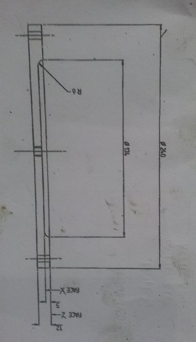

Mam do zrobienia takie cos.
Mam pytanie jak zaprogramowac bez uzycia kompensacji luk z promieniem R6
promien plytki 0.4
Nie jestem pewny jak to zrobic.
Wiem ze jak robie to bez kompensacji tomusze odjac od promienia R6 promien plytki. Czyli w tym przypadku bede mial promien R5.6
czy taka forma jest ok:
G01 X174. Z0.
G03 X162.8 Z-5. R5.6 ????
TO wciecie jest na glebokosc 5mm a promien jest 6 (5.6 jak programuje bez kompensacji)
nie wiem czy ten zapis jest prawidlowy
drugi moj pomysl jak to zaprogramowac wyglada tak
G01 X174 Z0.6
Musze to zaprogramowac bez kompensacji
Czy moj pierwszy pomysl na zrobienie tego luku jest prawidlowy? Co do drugiego jestem pewny na 99% ze bedzie ok (a moze sie jednak myle...)
napiszcie co o tym myslicie
