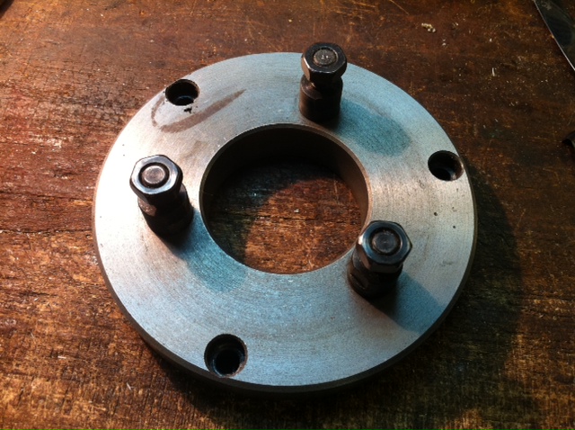

Post napisał: pablo004 » 05 lip 2012, 22:25
Chyba się zaprę i faktycznie go zrobię.
Pewnie nowy kosztuje ze 300 zł.
Z jednej strony wygląda to tak:
Z drugiej strony jest dziura na zamek.
Z jakiej stali czy żeliwa najlepiej to zrobić?
Wyobrażam sobie, że mam plaster materiału, planuję i obtaczam do zadanej średnicy z jednej strony mając to zamocowane w dotychczasowym uchwycie.
Potem robię otwory i wbijam te trzpienie i śruby.
Mocuję we wrzecionie zamiast uchwytu, planuję i wytaczam dziurę na zamek dla nowego uchwytu.
Nie wiem jak zrobić superprecyzyjne dziury pod trzpienie bo padła mi frezarka.
Dajcie poproszę znać bo jestem amatorem i nie znam się na temacie a tokarkę mam od kilku miesięcy :)

Post napisał: pabloid » 05 lip 2012, 22:28
pablo004 pisze:Z jakiej stali czy żeliwa najlepiej to zrobić?
Ze stali, właściwie dowolnej. Z żeliwem to zawsze strach w takim miejscu. Ja u siebie robiłem z takiej: http://a.gery.pl/obciazenia-stalowe-1-1 ... 61993.html :mrgreen: :mrgreen:

Post napisał: RomanJ4 » 06 lip 2012, 01:38
ja swoją zrobiłem z żeliwa (co prawda do 125-tki) opis znajdziesz tu
Możesz też poszukać półgotowych z gotowym zamkiem na wrzeciono (musisz znać typ końcówki wrzeciona - są w tym katalogu), i drugą strona do samodzielnego wykonania pod uchwyt (Bison takie robi(ł?), str. 49-54
http://www.skrawanie.eu/pdf/BISON_1_pl.pdf
pablo004 pisze:Nie wiem jak zrobić superprecyzyjne dziury pod trzpienie bo padła mi frezarka.
To nie śruby pozycjonują zabierak na końcówce wrzeciona, tylko jego zamek (dlatego musi on być dokładnie dopasowany do stożka wrzeciona). Śruby mogą mieć nieco luzu.

Post napisał: yago44 » 07 lip 2012, 11:34
"Potem robię otwory i wbijam te trzpienie i śruby. "
NIE WBIJAM,bo ci wyrwie .te trzpienie sa wkrecane
Chyba że zrobisz trzpienie z jakimś kołnierzem i wciśniesz od strony uchwytu
