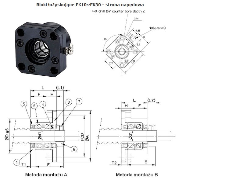

Mam część maszyny, Niedługo będę zamawiał część do której przykręcona pędzie część podtrzymująca (ff15) śrubę kulową. Ale patrząc na rysunek techniczny bloku łożyskującego nie wiem którą stroną jest założony. Czy ta wystająca cylindryczna część jest wpuszczana w element do którego ma zostać przykręcona?
Załączam fotkę. Jak to ma być? Jeżeli ma ktoś możliwość zrobienia zdjęcia swojej śruby to poproszę :)

owszem cylindryczna część ma stanowić swojego rodzaju bazę by blok wprowadzony w obudowę zachowywał prawidłową geometrie układu. nie mniej jednak kierunek wprowadzenia weń śruby może być istotny w zależności od tego jakie łożysko tam jest zastosowanie ( jak dwurzędowe np. to kierunek obojętny)

Strona walcowa skierowana jest w stronę śruby napędowej jak na dolnej części rysunku kolegi. Od strony kwadratowej otwory pod śruby mają pogłębienia. W tych blokach stosowane jest zwykłe łożysko kulkowe. Osadzenie części walcowej w korpusie ma na celu ustalenie bloku, schowanie jego części w korpusie i odciążenie śrub mocujących w kierunku promieniowym do śruby napędowej. Wymagana jest dokładność wykonania otworu i współosiowość z otworem strony napędowej. Jeżeli nie ma kolega możliwości lub raczej jest to konstrukcja niskobudżetowa to lepiej wykorzystać łożysko w oprawie żeliwnej np. UCF202

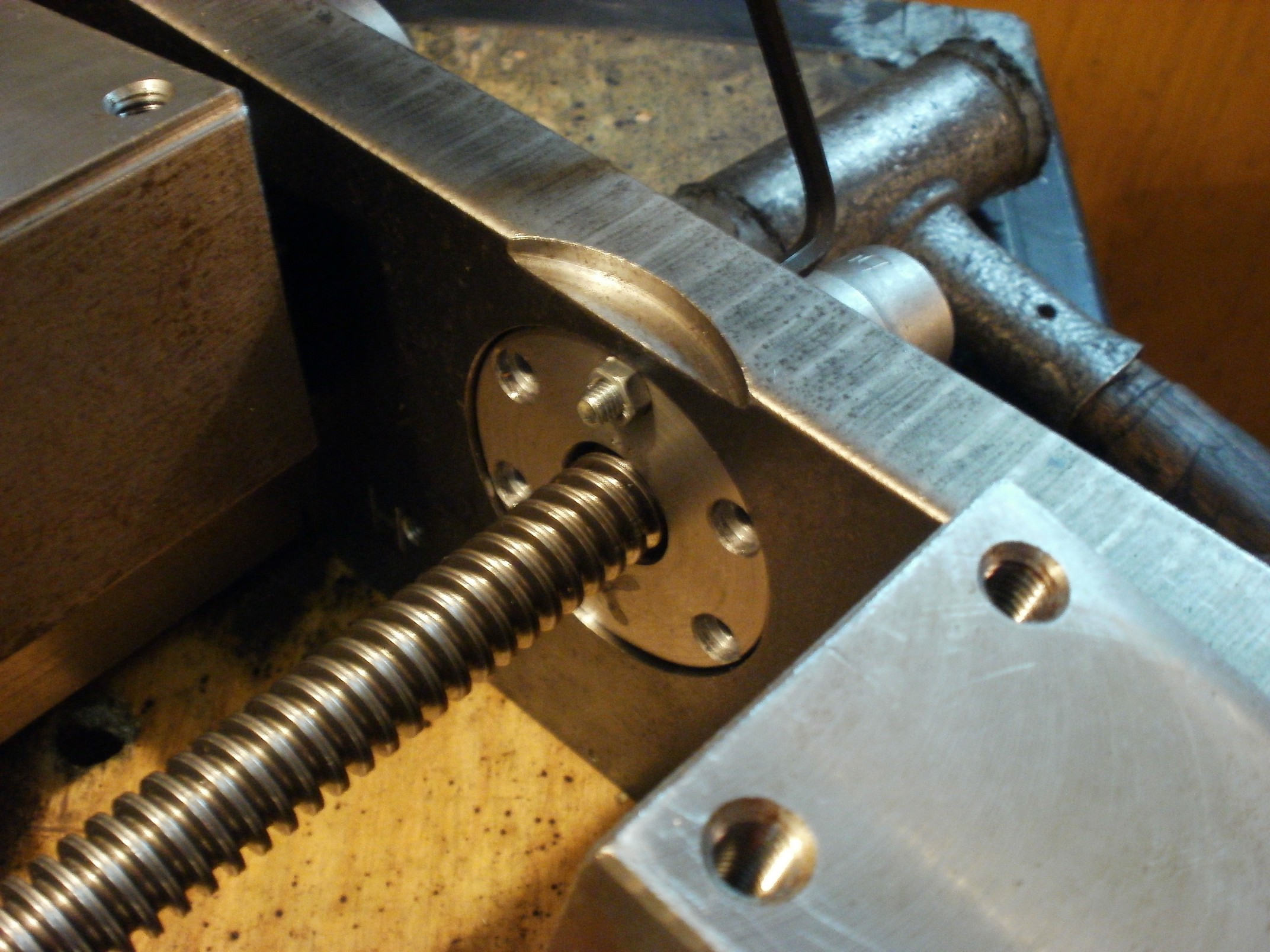

Tomciowoj pisze:Strona walcowa skierowana jest w stronę śruby napędowej jak na dolnej części rysunku kolegi. Od strony kwadratowej otwory pod śruby mają pogłębienia. W tych blokach stosowane jest zwykłe łożysko kulkowe.
nie koniecznie szczególnie jest faktycznie jest tam zwykłe łożysko a nie skośne wszystko zależny od konstrukcji ja mam zamocowane w przeciwną stronę niz kolega pisze gdyż problem potem stanowiło by przykręcenie mocowania silnika a tak to kołnierz jest od strony gwintu -cylindryczna część wystaje za korpus dzięki czemu stanowi bazę dla elementu mocowania silnika i jednocześnie ten że element jest mocowany tą samą śrubą która przechodzi na wylot przez kołnierz i korpus

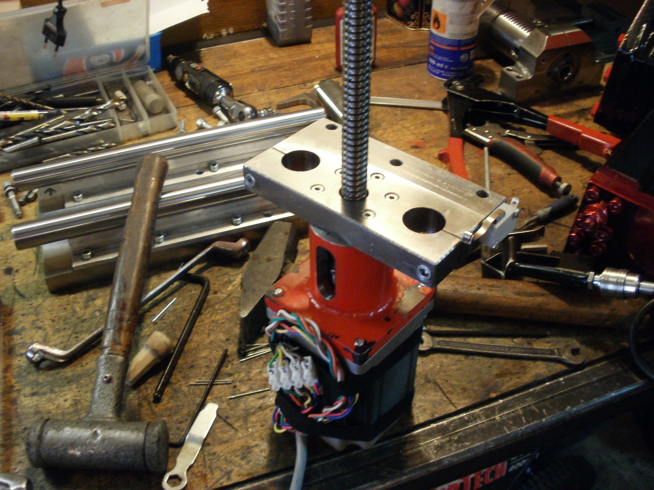

tu co prawda bez dodatkowego bloku ale z mocowaniem silnika

I UWAGA! Popełniłem błąd. Chodzi mi o stronę napędową. W którą stronę ten wystający cylinder?

Wystający cylinder w korpus maszyny, Flansza kwadratowa bez znaczenia, może być od zewnątrz lub jak zaprezentował kolega Adam FX może być od strony wewn. Blok i tak przenosi identyczne siły osiowe w obu kierunkach. A nakrętka dociągająca śrubę pasuje z obu stron.
Rysunki trochę słabo widoczne ale chodzi o montaż A i B:
