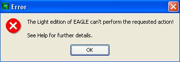

[ Dodano: 2007-09-06, 17:46 ]
I coś się zacięło wyskakuje mi taki komunikat, co co się dzieje ?

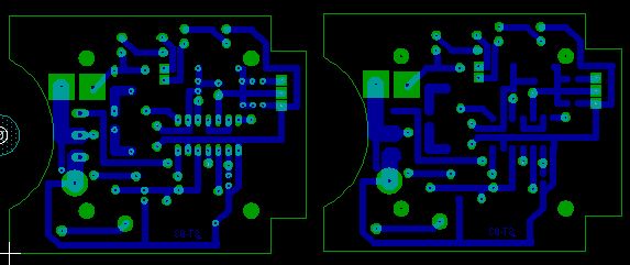

[ Dodano: 2007-09-06, 19:17 ]
Ok już doszedłem tylko powstał nowy problem, nie wszystko się skopiowało,po prawej kopia i są niektóre gołe ścieżki bez punktów lutowniczych, co jest?

Post napisał: Leoo » 06 wrz 2007, 22:12
Rayford pisze:Ok już doszedłem tylko powstał nowy problem, nie wszystko się skopiowało,po prawej kopia i są niektóre gołe ścieżki bez punktów lutowniczych, co jest?
Najwyraźniej warunki licencji "Light" zostały przekroczone. Zerknij na forum Elektroda. Może tam coś doradzą.
