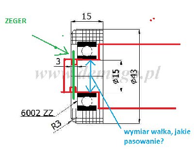

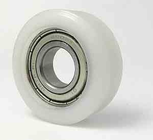

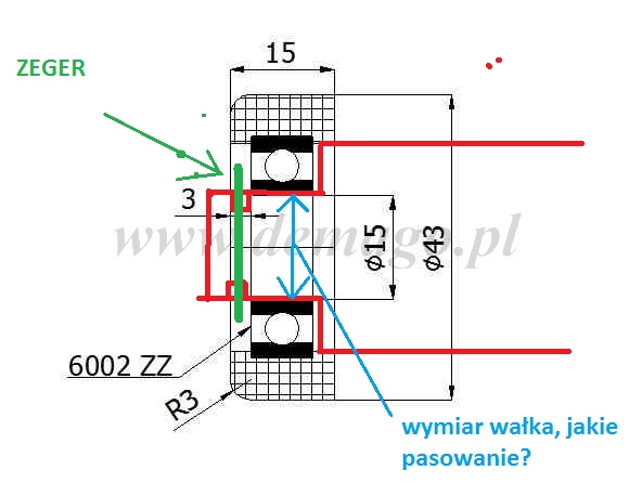

Witam wszystkich, nie jestem mechanikiem i nie wiem jak się do tego zabrać fachowo, mianowicie mam ułożyskowaną rolkę poliamidową do której chce wbić (dopasować ) wałek.
(To będzie taki blat przesuwany, rolka będzie jeździć w prowadnicy).
Nie wiem jakie pasowanie zrobić i w ogóle jak to się fachowo wykonuje. Naszkicowałem takie swoje rozwiązanie, wałek z 1 stopniem a od tyłu zabezpieczam to zegerem, nie wiem czy tak może być i jaki wymiar wałka wpisać dla tokarza (jakie pasowanie) przy średnicy łożyska FI15. Rysunki zobrazują o co dokładnie mi chodzi. A może nie potrzebnie wykonywać wałek ze stopniem tylko dobrze wykonać pasowanie na wcisk żeby rolka nie spadła?
Proszę o pomoc w tym temacie, ewentualnie o polecenie mi jakiegoś podręcznika z którego mógłbym się coś dowiedzieć.
Wszelakie sugestie mile widziane. Dziękuje.

Tu masz stronke http://pkm.edu.pl/index.php/component/c ... 0-03010118 . U nas najczęściej robi się k6 . Czyli przy tym wymiarze od 0 do 1 setki w plusie . Ale jak to jest jakiś stolik to można śmiało zrobić na h7 i dać klej . Ewentualnie jak tokarz da ciała z wymiarem to delikatna monetka będzie ok . Ostatnio robiłem kołka do jakiegoś wózka i oski zrobiłem z ciągnionej 25 która miała 3 setki w minusie . Delikatna monetka zapewniła idealny wcisk . A ze to nie wrzeciono w tokarce wiec sadze ze wózek pójdzie na złom a kolka będą dalej dobre .

bardzo dziękuje za podpowiedź ale wówczas przy takim pasowaniu na wcisk jest sens robić rowek pod zegerek i wogóle wałek 1 stopniowy, czy warto jednak, niby jak go młotkiem wcisnę nie powinien zejść chyba, aha czy lekka monetka to chodzi o tzw. moletowanie wałka?
skoti
Posty: 1740
Lokalizacja: Rybnik
Post napisał: skoti » 24 lut 2015, 22:21
Tak chodzi o moletowanie . Pierścień zegara warto dać .

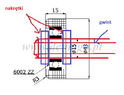

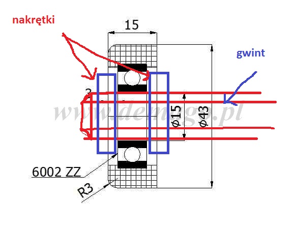

Przeglądając linka na temat pasowań, doszedłem do wniosku że potrzebowałbym dużych dokładności przy toczeniu, co wiąże się z kosztami, a czy istnieje możliwość skręcenia łożyska nakrętkami z obu stron tak jak na szkicu? czyli pręt nagwintowany i łożysko ściśnięte między dwiema nakrętkami. Chociaz nie wiem czy to do końca dobry pomysł
BYDGOST
Posty: 4257
Lokalizacja: Bydgoszcz
Post napisał: BYDGOST » 27 lut 2015, 19:38
Można tak zrobić. Wózki do bram przesuwanych mają łożyska zanitowane narzędziem przyłożonym do czoła wałka tuż przy jego krawędzi. Powstaje dosyć duża siła wzdłużna działająca podobnie jak nakrętki, które narysowałeś.
