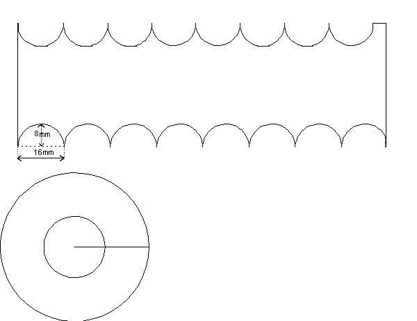

Witam wszystkich panów toczących ;) mam pytanko czy da sie coś takiego wykonać na prostej tokarce ? chodzi mi o wykonanie takiej o to maszynki do robienia kuleczek za odpowiedzi z góry dziękuję. Chodzi mi o wytoczenie takich 2 wałeczków jak na rysunku przedstawiłem.

pewnie że się da .
jest oczywiście kwestia dokładności - biorąc pod uwagę że te kulki to takie są " umowne " .
każdy z tokarką to zrobi .
tylko z jakiego materiału ?
stal może być przykra - lepiej z jakiegoś aluminium .
pozdrawiam .

Ja bym to wykonał z aluminium, mosiądzu lub teflonu.Nożem kształtowym a materiały dostaniesz w składnicach metali kolorowych.Jednak widzę w rysunku błąd, lub rowki ułożone są spiralnie? tak jak gwint . Jeżeli jest to spirala to nie wszystkie tokarki mają skok 16mm.

tak to jest błąd bo mi sie te górne wciecia rozeszły w stosunku do dolnych to nie ma być spirala rowki mają być do siebie równoległe. Wiesz amatorszczyzna i autocada mam od wczoraj ;)

skok tych wałków może byc faktycznie problemem dla małych tokarek, może na jakiejs duzej maszynie jest skok 16mm. Ja jako materał zastosował bym jednak zwykła stal kwasowoodporną bo skrawa się ja stosunkowo łatwo a i koszt nie bedzie masakryczny jak przy mosiądzu. Nóż z Sw18 szlifowany na kształt rowka. A swopja droga jestem z branży wędkarskiej i w handlu sa niedrogie rolery do kulek. Na własne potrzeby wystarczy.

tu nie ma skoku - to jest tak że łuki ( promienie ) są po sobie .
zwykły wałek z łukami ( promieniami ) .
jak to dla wędkarzy to kulki nie muszą być dokładne - w sumie banał .
