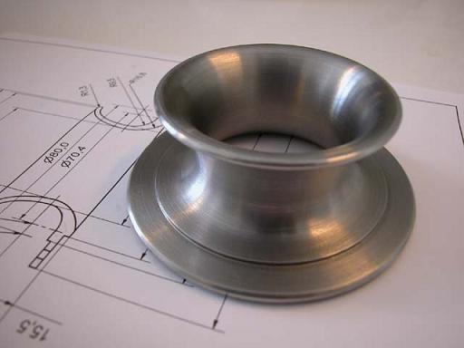

Tak jak w temacie. Muszę znaleźć sposób na wykonanie takiej oto części(zdjęcie nr. 1) za pomoca tech miga ld 550.

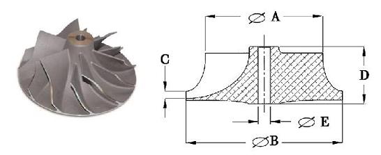

Jest to pokrywa koła kompresji,która musi dość dobrze do niego przylegać zapewniając max 0,5 mm wolnej przestrzeni miedzy nią a łopatkami koła.
Jakieś pomysły ? :???:

Daj rysunek na ploter tnący, powycinaj szablony a dalej to już manufaktura. Nic więcej w takiej technologii nie osiągniesz.

Jest to swego rodzaju pogłebiacz kształtowy, wątpie aby nutool dał rade pociagnąc takie coś.. rozleci się od drgań. Tokarka na filmie jest duża i raczej swoje waży.

mysle ze nie beda wystepowac tam duze drgania ale naped nie da rady. wykonanie takiego narzedzia do jednej sztuki jest nieoplacalne.

Zrobić szablon z blachy i toczyć z ręki. Jako że to aluminium to nie będzie problemu z późniejszym wyrównywaniem i końcowym kształtowaniem powierzchni. Na jedną sztukę zwyczajnie nie opłaca się wykonywać specjalnego pogłębiacza który i tak nie sprawdzi się na nutolu.

Po prostu zrobić sobie szablon z blachy lub czegoś podobnego. Toczyć, przymierzać, toczyć, przymierzać i tak do skutku. Przy dyżej ilości cierpliwości i wprawy efekt będzie bardzo dobry.

Według szablonów można wykonać sobie noże kształtowe o różnych promieniach. Przedmiot toczyć najpierw nożami prostymi ile się tylko da a potem łuki i promienie nożami kształtowymi. Na koniec papier ścierny kolejno coraz drobniejszy i to powinno wystarczyć. Oczywiście ciągła kontrola kształtu wzornikami.
