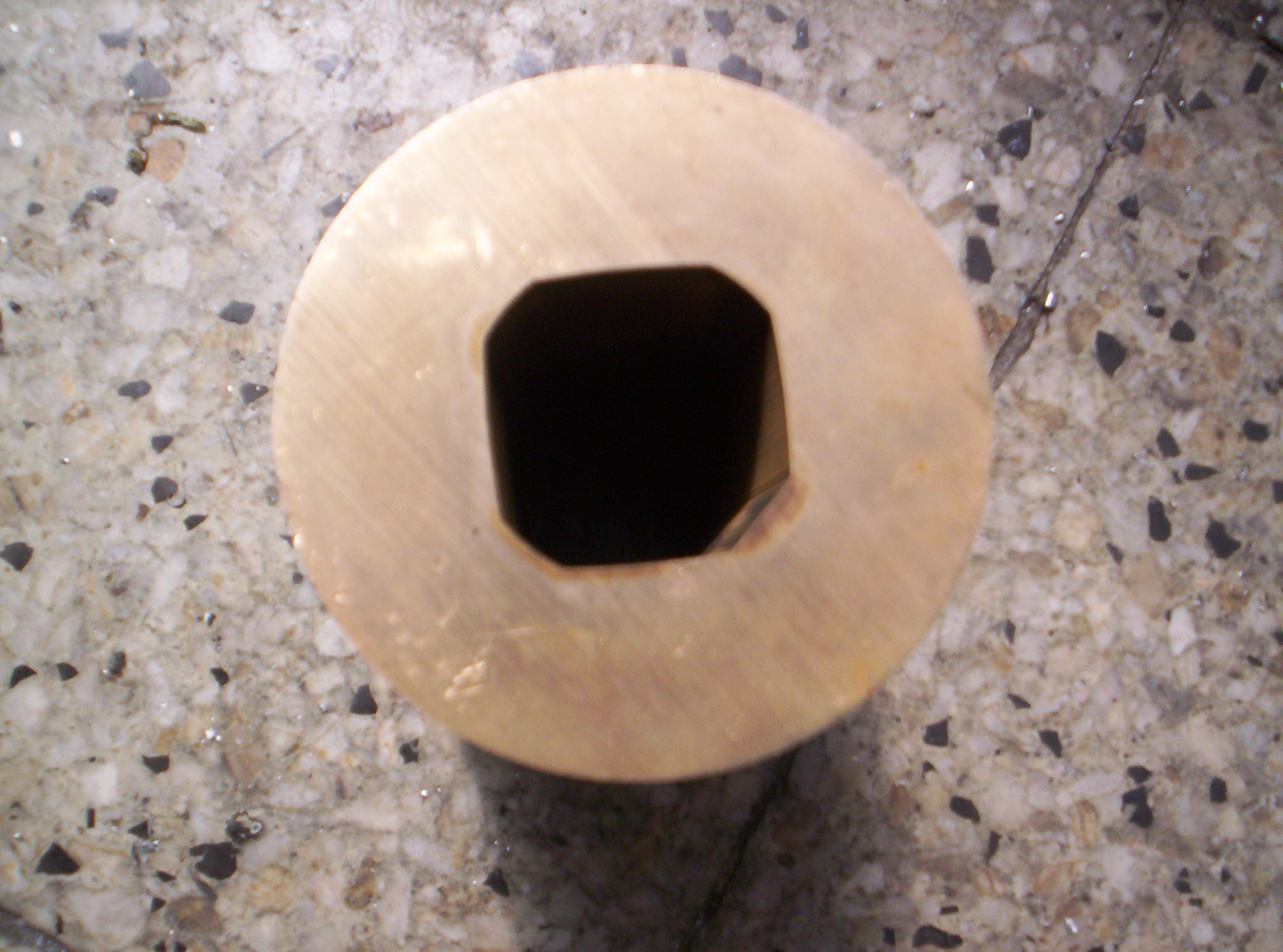

Musze wykonać otwór o takim kształcie i moje pytanie jak najlepiej wykonać i jakim narzędziem taki otwór?

Na elektordrążarce :wink:

Najlepiej wytnij nożyczkami ;)
Popraw pytanie bo to co napisałeś to tylko wróżka zgadnie o co ci chodzi.
Otwór jaki przelotowy lub nie jaka grubość jaki materiał jakie dokładności ile sztuk

Przepraszam za nie podanie szczegółów. Otwór musze wykonać w stali dokładnie to stal 18H2N4WA stal stopowa konstrukcyjna do nawęglania. Sztuk 1, przelotowo w krążku o grubości 16.

Wykonaj te wybranie na frezarce CNC frezem.
Obróbka wykańczająca frezem FI 4.0 pozostawi delikatne promienie w narożach (patrz; foto), które zawsze można (jak przeszkadzają) precyzyjnie dopiłować.

Można na frezarce ale najdokładniej i bez promienia jest na elektrodrążarce ja palę u siebie na 160 mm otwory

Jeśli jest to duża dokładność i zależy ci na tym to proponuję jak kolega tomolc elektrodrążarką. Wykonać elektrodę i drążyć (lub drucikówką odpada robienie elektrody), szczególnie że możesz wtedy wykonać to po obróbce cieplnej i niema ryzyka że ci coś pokręci hartowanie. (Chyba że musisz nawęglać też ten otwór i ulepszać cieplnie to wtedy kolejność odwrotna.. drążenie, nawęglanie i obr. cieplna). Metoda wytwarzania zwykle zależna jest od potrzeby uzyskania dokładności wykonania. Bo jeśli nie zależy Ci na dokładności to najprościej na frezarce...

555 w twojej odpowiedzi jest wszystko to o co autor postu pytał dokładnie tak jak mówisz :wink:
