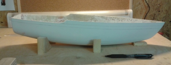

kadłub jachtu.
Odgrzewam bardzo stary temat ale chyba mam nowe hobby ?
Na wiosnę po kursie i patencie żeglarskim przymierzam się do budowy własnego jachtu
o długości około 5 m.

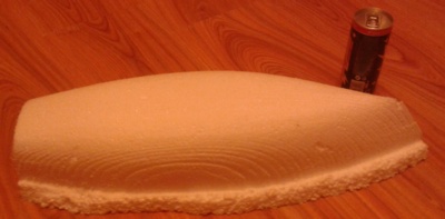

Chcę zrobić na początek na frezarce ze styroduru model jachtu o długości około 50 cm w ramach wprawek.
Myślałem o sklejkowym - obróbka drewna i klejenie na żywicę wydaje się wykonalne.
Ktoś w Polsce zrobił na ogródku pod foliowym namiotem w ciągu miesiąca po 10-12 godzin dziennie, a z narzędzi elektrycznych używał tylko wiertarki.
Następny robił również przez miesiąc ale miał więcej narzędzi i doświadczenie dlatego pracował po 6 godzin.
Czyli można.
Mając możliwości modelowania komputerowego i frezowania planuję zrobić kadłub z laminatu.
Może ktoś się podzielić modelem kadłuba jachtu np. w STL ?

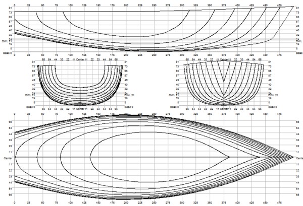

Chyba mam narzędzie do projektowania DELFTship free
Jedna z moich prac w tym programie - kadłub o dł. 50 cm.
Właściwie to nic nie musiałem robić. Podałem długość szerokość , wysokość - Enter - eksport do STL i już.
Szkoda, że w wersji free nie można zaprojektować nadbudówki.
Program w wersji pro. kosztuje tylko 150 euro ale ...
