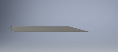

tak jak w temacie, mam problem z cięciem profili. Z tego co zdążyłem się zorientować to piły taśmowe oraz ukośnice mają możliwość cięcia pod kątem do 45 stopni. Co z profilami, które trzeba uciąć pod większym kątem? Czym mogę, albo w jaki sposób mogę sobie poradzić z problemem. W załączniku profil.
Proszę o pomoc.

Wieksze taśmówki tną w zakresach +45 do -60.
Na obrazku ktory wrzuciłeś nie widać wymiaru kątowego więc ciężko jednoznacznie stwierdzić czy taśma da radę.

Te najostrzejszy kąt wynosi 15 stopni. Nie mam piły taśmowej, ale myślałem żeby na przecinarce do metalu uciąć. Tarcza ma średnicę 355 mm (długość cięcia ok. 390 mm) więc na raz tego nie wezmę...
Z ustawieniem kąta też będę musiał pomyśleć bo na standardowym oprzyrządowaniu 15° nie ustawię. Więc pomyślałem żeby
do stołu z przykręcić przymiar z ustawionym kątem i profil mocować bezpośrednio do przymiaru.... Co myślicie?

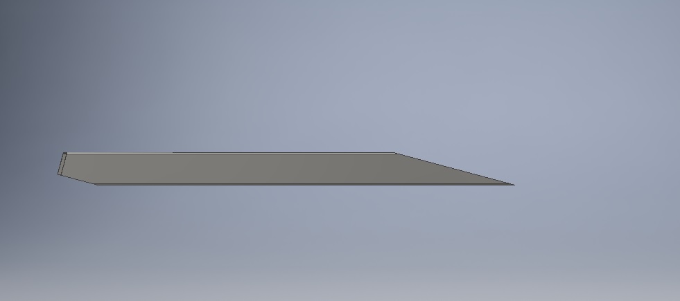

Profile będą spawane. Mają to być nogi do stołu, zdjęcie macie w załączniku. Ścianka ma 2 mm. Powiem szczerze, że nie mam wielkiego doświadczenia ale wydaje mi się, że w tym wypadku dokładność jaką otrzymam przecinarką powinna być wystarczająca, i lepsza niż cięcie z ręki. Jeżeli się mylę to poprawcie mnie. Wolałbym tego nie zlecać bo w problem będzie się powtarzać i wolę sam to robić.

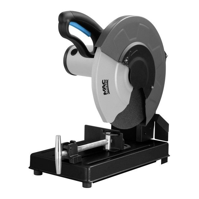

W mojej małej ramóweczce (brzeszczot 300mm, taka jak ta)
która ma obracaną o kąt 45° ściankę oporową imadła materiału robię to na 2 sposoby:
- albo miedzy ściankę oporową/stałą (mocując do niej ściskiem) a materiał podkładam dodatkowy klin zwiększający ustawienia ponad 45° , Dokładny kąt ciecia ustawiam obracając oporową (dociskająca obraca się swobodnie wokół pionowej osi dopasowując do materiału),
- albo wkręcam oś obrotową ścianki oporowej w prowadnicę imadła bliżej środka brzeszczotu (prowadnica imadła jest dość długa) co pozwala na ustawienie oporowej pod większym kątem niż pierwotnie, ale zmniejsza szerokość ciętego materiału (co oczywiste)...
