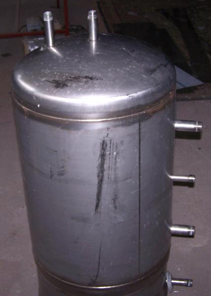

dziś zakupiłem piekny nierdzewny wymiennik ciepła za śmieszne pieniążki
trzeba go tylko trochę przerobić odciąć dennice i zamontować ją z powrotem jako klapę z uszczelnieniem
posiada ten wymiennik wężownicę więc może by go wpiąć do CO i podgrzewać cieplą wodą z co .... woda ma temp zimą około 60 st C więc powinno wystarczyć do parowania
brakuje tylko wakuometru i kilku innych inżektorów mam zamiar zrobic baterię z kilku szt i podłaczyć równolegle
może do konca miesiąca da radę zakonczyć próby ....
czy macie jakieś dane na temat zależności temeratury wrzenia od stopnia podcisnienia ?
chętnie bym poczytał teorię co bym się mógł dogłębnie przygotować

Post napisał: numerek » 22 mar 2008, 19:17
ten wymiennik co kupiłem będzie komorą próżniową i tylko to jedno zadanie będzie spełniał
póki co nie potrzebuję wiekiego przerobu moge to robić cyklicznie
natomiast jesli chodzi o wirowanie mam teraz wirówkę ale jak pisałem nie jestem zadowolony bo silnik jest za mały i konstrukcja nie ta
wirówka rozpędza się tylko do 1400 obr/min i to od razu bez biegu wolnego -powoduje to nierównomierne rozlożenie masy i w efekcie drgania maszyny i masa odwirowana jest niejednorodna
poza tym beben jest za mały
buduję nową maszynkę gdzie bieg wolny będzie dopóki dopóty będzie podawany szlam ( 300 obr/min) spowoduje to równomierne rozlożenie masy w bębnie
sam bęben bedzie niższy ale o większej średnicy co skutkuje większym przyspieszeniem
materiał juz skompletowałem :)
teraz odwodnienie masy jest na poziomie 40 % przy 1400 obr/min
po wyprażeniu w piecu waga masy spadła o te 40 %
planuje zejść do 15 % ino silnik odpowiedni musze znaleść :)
potem prawie suchą masę do próżni i gotowe :)
pewnie że się pochwalę jak skoncze wszak to dzięki waszej pomocy zaczynam to wszystko
póki co dołaczam fotke wymiennika
