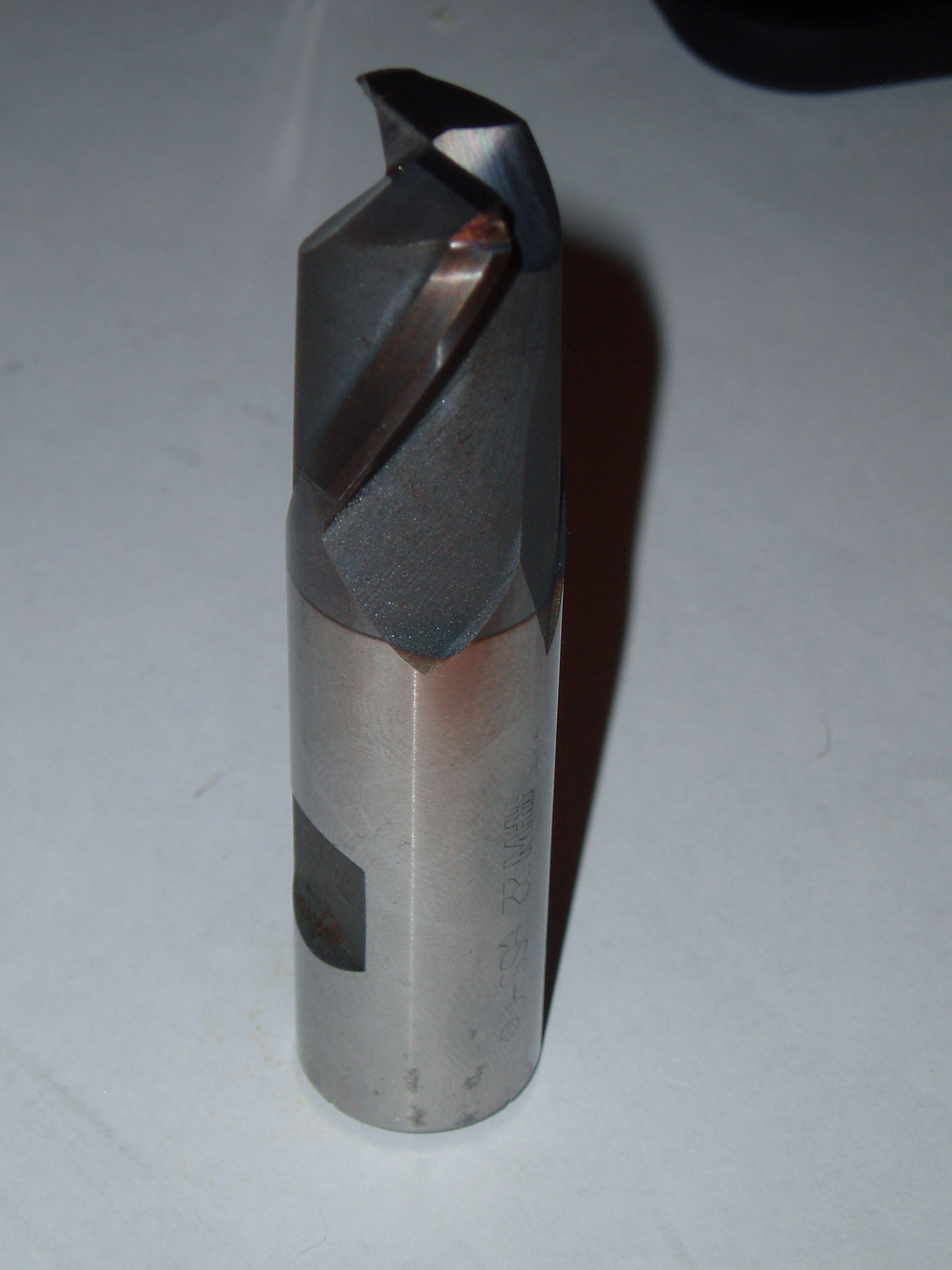

Witam. Szukałem informacji na temat tego freza. Jest tylko napisane na nim fi 22 HSS Co HHW ; dł całk. 9cm, robocza 2,5cm na końcach zewnętrznych ma chyba węglik ale wolę się upewnić

Frez dwu piórowy ? Mogę się mylić :mrgreen:

zgadza się frez palcowy 2-piórowy węglikowy

Daodam że ten akurat jest "zajechany" :grin:

KAJOS pisze:Daodam że ten akurat jest "zajechany" :grin:
jeżeli sądzisz że jest on ukruszony to się chyba mylisz

No chyba sie nie myli.
Trochę słabe zdjęcia żeby w 100% określić ,ale ten frez w narożu obrabianego materiału pozostawiłby bliżej nie określony kształt . Ani to fazka , ani promień , wiec wychodzi na to że szczerbaty. :razz: i kolorki też takie nie jak przy nówce :wink:

pioan1 pisze: jeżeli sądzisz że jest on ukruszony to się chyba mylisz
jest "spalony", czyli ubytki powstały na skutek wysokiej temperatury. albo twardy materiał (z czym powinien sobie jednak poradzić) albo zły dobór parametrów skrawania.
Frez nadaje się do ostrzenia.

RomanJ4 pisze:zgadza się frez palcowy 2-piórowy węglikowy
Dlaczego sądzisz, że jest węglikowy?
Posiada normalne oznaczenie, że jest z HSS-Co (być może proszkowy, ale zwykły a nie węglik)
HHW to oznaczenie producenta.

tak, Masz rację kolego, rozpędziłem sie, oczywiście stal szybkotnąca kobaltowa
