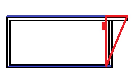

robie wypalarke plazmowa z profili zamknietych metalowych. pole robocze maszyny to ok 2000mm x 1200mm, brama bedzie napedzana tylko z jednej strony, silniki po 2Nm utknąłem na tym jak napedzic brame :neutral:
rozwazam 3 rozsadne opcje
- pasek np T5 szer 25mm
- łąncuch i zebatki
- listwa zebata choc mysle ze bedzie probematyczna w mojej konstrukcji
co radzicie ? jakies doswiadczenia sugestie.

rydzyk673 pisze:brama bedzie napedzana tylko z jednej strony,
Jeśli robrze rozumuję to mi się ten pomysł nie podoba :) przy szerokości 1200 to stanowczo zły pomysł. Co do rozwiązania to wydaje mi się że któryś z dolnych pomysłów będzie ci łatwo rozwiązać naciąg paska choć napęd będzie musiał jeździć wiec gorzej z masą i kablami.

Post napisał: rydzyk673 » 27 mar 2011, 12:09
hmmm. robiłem wstepne testy i nie jest źle :wink: moze zamieszcze prosty rysunek z painta jak to wyglada z góry... na brame wypalarki nie działąja az tak duze siły jak przy frezowaniu... zreszta jest ten temat poto zeby słuchac waszej krytyki i pomysłów :mrgreen:

Post napisał: FDSA » 27 mar 2011, 12:38
Rozumiem że dokładność nie gra żadnej roli? bo nie dość ze obciążysz bardzo wózki oraz ciężko będzie ci uzyskać sztywność która zagwarantuje sporą dokładnośc. co więcej nie będziesz miał możliwości - albo bardzo niewielką i problematyczną korekcję prostopadłości osi. ja bym tak nie zrobił bo zaoszczędzisz 200-300 zł a same problemy. Co więcej przy takiej konstrukcji musisz mieć konkretne prowadzenie zwłaszcza przy wiekszej dynamice. Jak dasz podwójny napęd to zaoszczędzisz na łozyskowaniach które nawet na zwykłych łozyskach i tyle co wałki położysz bo przy wypalarce nie będziesz miał kontaktu z materiałem wiec naprężenia niewielkie.
Tak z innej beczki - te 2 Nm jak na paski to chyba trochę mało. chyba ze ze sporym przełożeniem a nie koło napędowe na silniku.

Post napisał: rydzyk673 » 27 mar 2011, 13:24
FDSA pisze:Rozumiem że dokładność nie gra żadnej roli?
oczywiscie ze gra. mysle ze dokłądnosc na poziomie 0.5mm bedzie zadowalajaca a kolejne przejazdy i powtarzalnosc bedzie na poziomie 0,2mm.
jesli rzeczywiscie naped z jednej strony sie nie sprawdzi to zawsze moge go dołozyc z 2 storny.

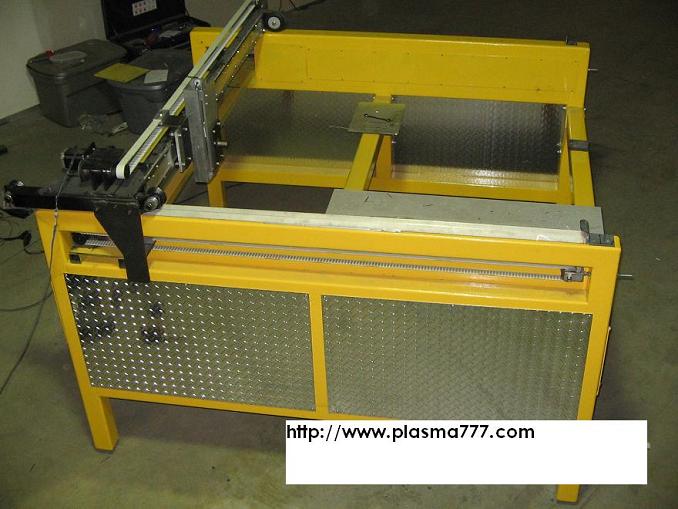

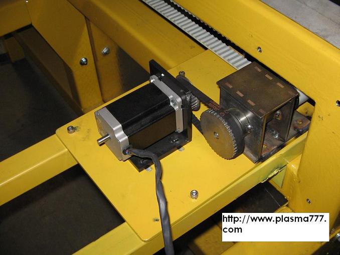

moja konstrukcja bedzie bardzo zblizona do tej z tych zdjec.
ale skupmy sie na docelowym temacie. co z napedem. czy na pasku uzyskam zadowalajaca dokłądnosc o ktorej wczesniej wspomniałem ? a moze łancuch ?
dodam ze maszyna nie bedzie pracowac gdzies w fabryce całymi dniami. to amatorska konstrukcja do drobnych zlecen :wink:

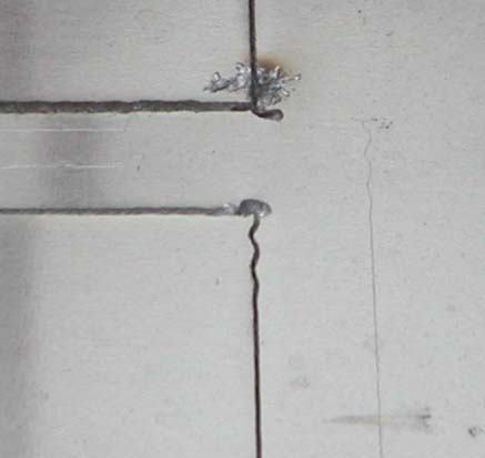

Post napisał: margor » 27 mar 2011, 20:17
Wiotki napęd skutkuje efektem jak na obrazku.
Silnik 2Nm wystarcza w mojej maszynie do przejazdów z prędkością na poziomie 10m/min.

Post napisał: bartuss1 » 27 mar 2011, 20:43
jak juz paski to htd, łatwo zrobić obustronny napęd - napęd główny na wałku sztywnym i obustronnie kółka zebate pasowe, z obu stron będzie ciagło.

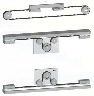

Post napisał: rydzyk673 » 27 mar 2011, 21:00
dobra po tym zdjeciu zdecydowałem ze bedzie to naped obustronny. jak to mowia nie koszt a wygoda :lol: wiec beda to paski HTD ze wzgledu na znikomy luz miedzyzebny.
najszersze na stronie sponsora paski HTD to 15mm moze wystarcza.
stosujac naped z obu stron bede zmuszony do wykorzystania pierwszego wariantu z tego obrazka
bartuss1
Posty: 8349
Post napisał: bartuss1 » 27 mar 2011, 21:25
zrobiłem frezarke na tych paskach, tam sa wieksze siły niż w plazmie, a mimo tego napieprza az miło
przyjrzyj sie napędom, może coś wywnioskujesz
