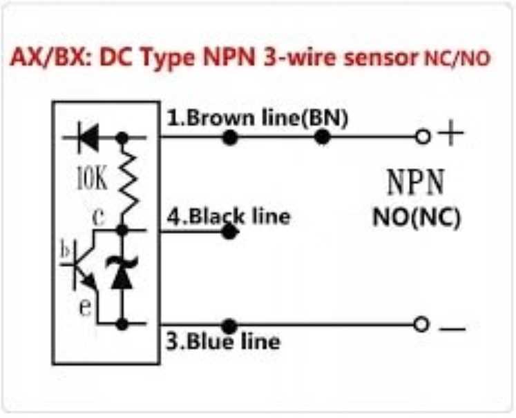

Wkleiłem schemat opisywanego w temacie przetwornika. Wyciąłem obciążenie, oczywiście było było między "+" (Brown) a wyjściem (Black). Dla amatora do sprawdzania działania najlepsze są stare żarówki tzw. "telefoniczne" 30V, 24V lub szeregowo 2x 12V. Mają typowo prądy od 20mA do 50mA. Można też wykorzystać 2 LEDy połączone równolegle przeciwstawnie i do tego szeregowo rezystor 3,3k. (żeby nie pomylić polaryzacji, zawsze jedna z nich będzie miała poprawną). Jak widać na schemacie woltomierz cyfrowy (zwykle Rin między 1 a 10 MΩ) będzie pokazywał zawsze napięcie zasilania, tylko raz od "+" a raz od "-". Może to stwarzać trudności interpretacji dla osoby nie mającej pewnej wiedzy z zakresu elektroniki i pomiarów. Niepewne są też pomiary woltomierzem cyfrowym obwodów prądowych w samochodzie. Sprawdzonym przyrządem jest żarówka 12V/5W . Do tych czujników raczej zakazana - za duży prąd.
Uwaga do schematu kol. logopeda - zamiast 100 kΩ na schemacie lepiej zastosować 3,9-4,7 kΩ (przy 12- 24 V zasilania).

Nie ma znaczenia, jakich czujników potrzebujesz, tylko jaki sygnał logiczny oczekuje PIKO na wejściu. Zwykle H w spoczynku i L przy zadziałaniu czujnika. Zresztą w każdym programie powinno to się dać zmienić.Blady pisze: ↑09 lut 2020, 13:09Panowie temat trzeba pociągnąć dalej. Pomierzyłem te czujniki i sprawa wygląda tak. Po podaniu napięcia 24v na brąz i niebieski na czarnym przewodzie pojawia się 24v mierzone do GND. Po najechanou na czujnik napięcie zanika.
Teraz z mojej dedukcji wychodzi że są to czujniki PNP. I tu pojawia się problem bo do piko potrzebne są czujniki NPN. Trochę pogoglowałem i podobno da się to przerobić na tranzystorach, niestety schematów różnych jest w ciul i nie wiem który z nich był by ok.
PNP NC da taki sam efekt jak NPN NO.
Teraz w kwestii rozpoznania czy to jest PNP, czy NPN. Jak już ktoś wspomniał, pomiar multimetrem nie daje pewności, ma za wysoką rezystancję. Podłącz równolegle do niego rezystor 1 kΩ, co wymusi przepływ prądu 24 mA. Zmierz napięcia względem +24 i GND.

Twoja logika się myli Jak pisałem - nieomylna jest żarówka . Masz takie coś jak na obrazku i to jest NPN NO. Dla pewności włącz omomierz i zmierz rezystancję brązowy- czarny (bez zasilania !!!). Powinno być 10kΩ.
Do zmiany polaryzacji wyjścia stosujemy układ WE (Wspólny Emiter, czyli emiter na masie), który odwraca fazę. Z wyjścia NO robi NC i "abratno".

To są podstawowe wiadomości z elektrotechniki, że źródło napięcia ma siłę elektromotoryczną i oporność (impedancję) wewnętrzną.
Oznacza to w praktyce, że na przykład mierząc wyjście czujnika woltomierzem o rezystancji wejściowej rzędu dziesiątków czy setek megaomów mierzymy siłę elektromotoryczną, ale nie wiemy nic o wydajności prądowej takiego źródła.
W szczególnym przypadku napięcie może pochodzić z upływności izolacji, a nawet w stanie zwarcia popłyną najwyżej mikroampery i niczego wysterować się takim prądem nie da.
To jest typowy błąd początkujących elektroników, że biorą multimetr i mierzą napięcia-widma, ale nie wnikają w to wcale, jakie mają znaczenie pokazywane cyferki.
Tak więc wszelkie pomiary czujnika należy wykonywać pod obciążeniem, na przykład jak to było wyżej napisane, włączać opornik rzędu 1k i na nim dopiero mierzyć spadek napięcia.
Natomiast mierzenie bezpośrednio woltomierzem ma sens tylko w celu ustalenia czy nie podamy zbyt wysokiego napięcia na wejście sterownika. Wtedy nie ważne jest skąd pochodzi napięcie i jaką ma wydajność prądową, po prostu niektóre układy po potraktowaniu wejścia napięciem 24V odmówią współpracy, chwilowo lub na stałe.
