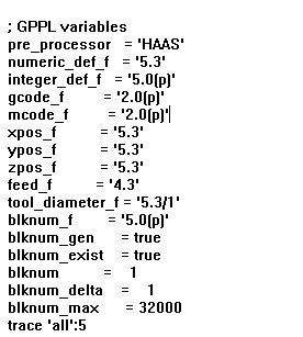

Tyle że te znaki są w linijkach od pozycji

to dlatego, że masz za dużo miejsc po przecinku. HAAS nie widzi tam liczby, tylko komentarz dlatego dodaje nawiasy

Dokładnie. Masz 4 miejsca po przecinku. W systemie metrycznym HAAS używa 3.
Jaśniej nie potrafię.
No tak, ale gdzie to zmienić by system generował 3 miejsca po przecinku, a nie 4? Jak wyżej pisałem, w jednostkach zmieniłem zaokrąglonie do 2 a i tak generowało 4.

w deklaracji zmiennych na początku pliku GPP

Dzięki wszystkim za pomoc. Sorki, że tak namąciłem, ale dzięki waszej pomocy wszystko działa ;) Jeszcze raz dziękuję
