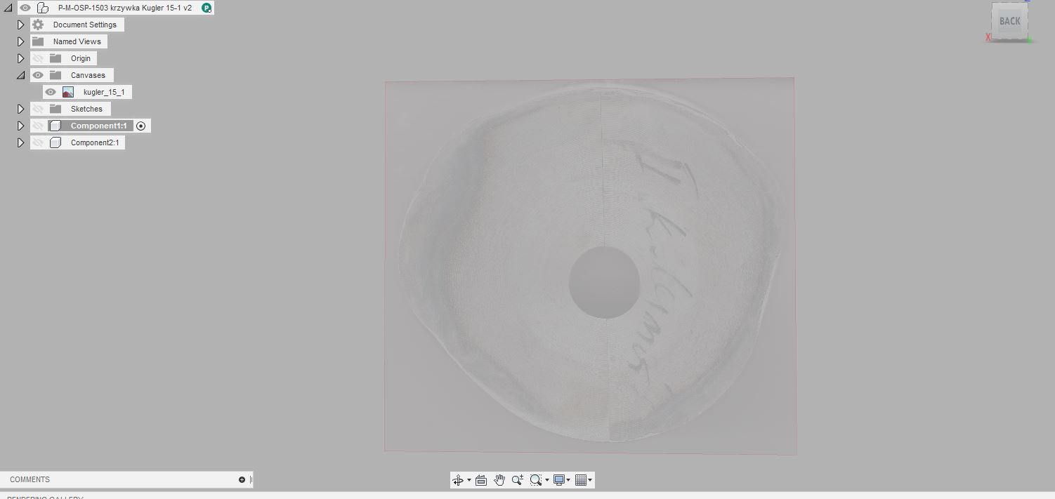

Mam do zrealizowania pewien projekt
Potrzebuję wykonać szablon na kartce dużego formatu a następnie
przenieść go np do corela i przygotować plik pod frezowanie cnc
Załączam zdjęcie.\

Podzielić szablon na formaty dostępnego skanera, skany złożyć w jeden.
Wczytać w CAD-a, obrysować i frezować :)

Na upartego można zrobić zdjęcia telefonem a potem "Wczytać w CAD-a, obrysować i frezować" :)

Chyba nie takie proste. To wygląda na jakiś większy, nieregularny dekiel z otworami odbity "na olej"

Albo z dużej odległości zrobić zdjęcie, żeby nie było „błędu paralaksy” albo po częściach skanować na skanerze biurowym A4, w Gimpie sklejać, przenieść do Inkscape albo Fusion 360 i tam sobie wektoryzować.

Opcja ze zdjęciem lub skanem jest ok (przy zdjęciu poza odległością ważny jest też kąt prosty względem kartki), ale poszukaj może firmy która skanuje wydruki wielkoformatowe. Taki skan potem (tak jak przy opcji z aparatem, lub skanem małych fragmentów) wrzucasz jaki tło w programie cadowskim, skalujesz i rysujesz na tym swój rysunek)

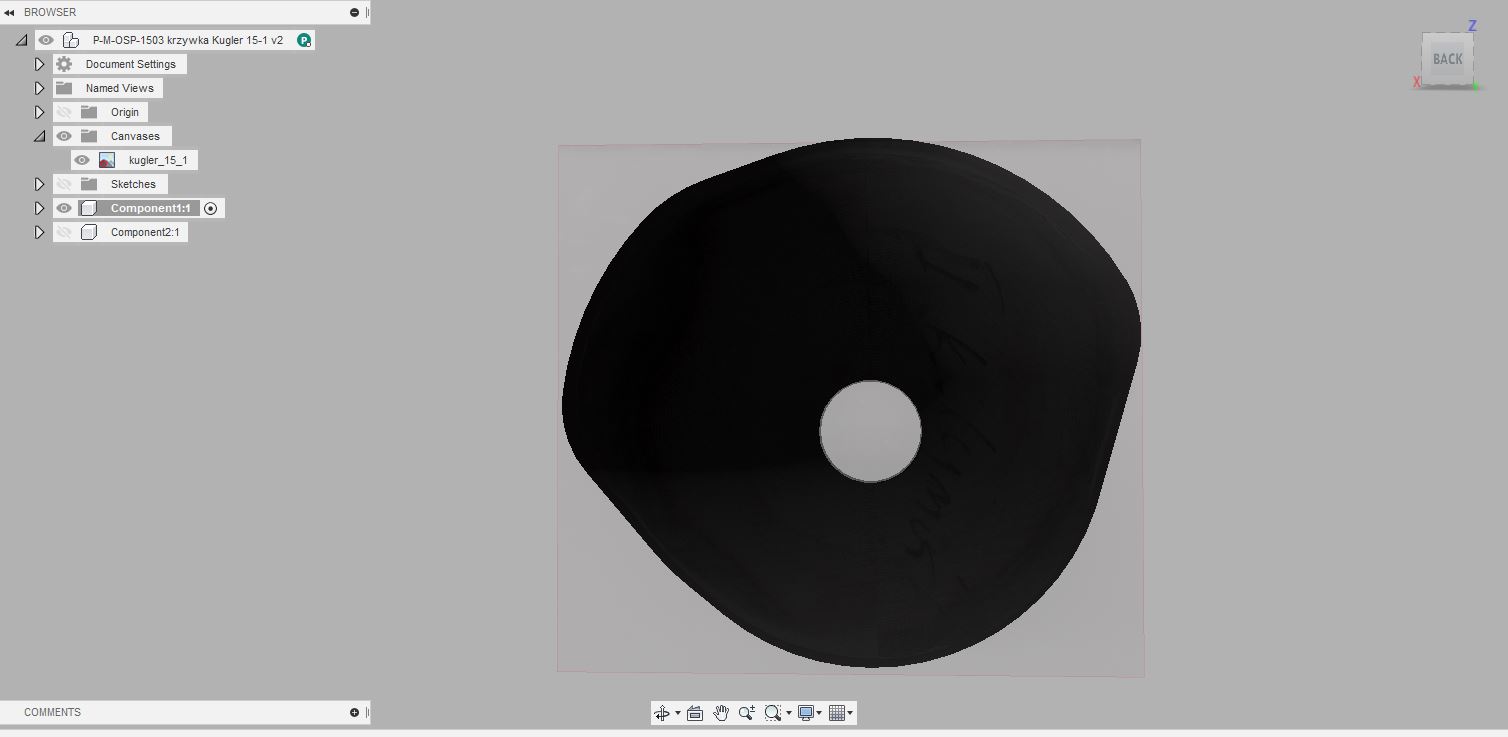

np. tak:

Kamar, co to za program?
