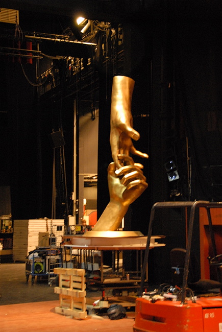

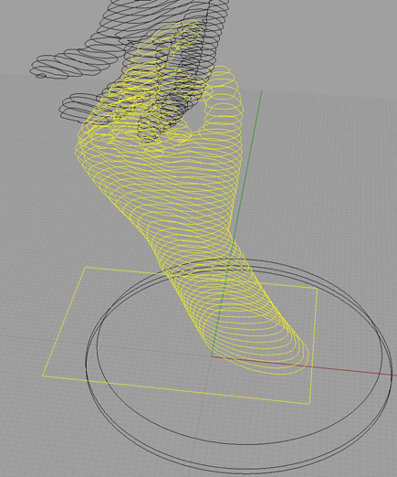

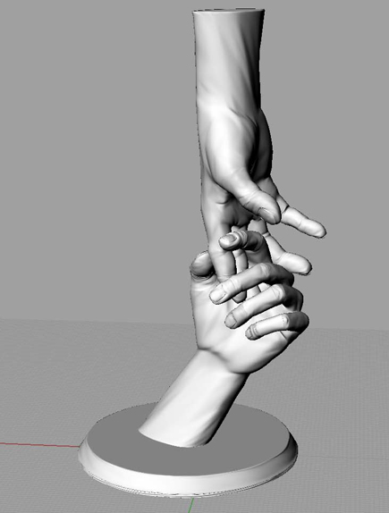

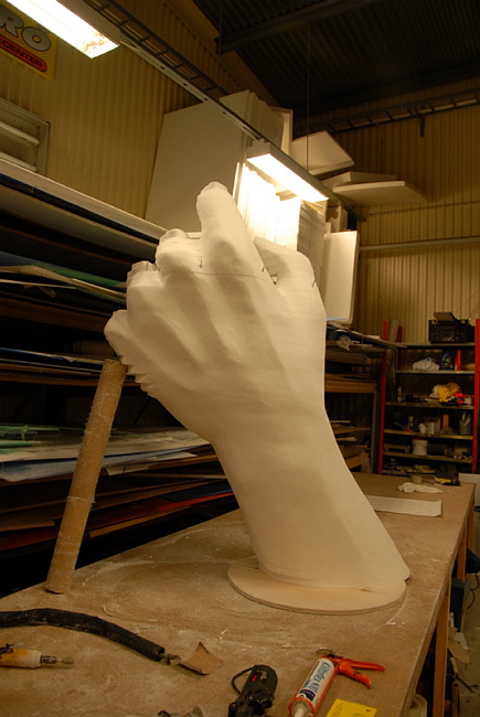

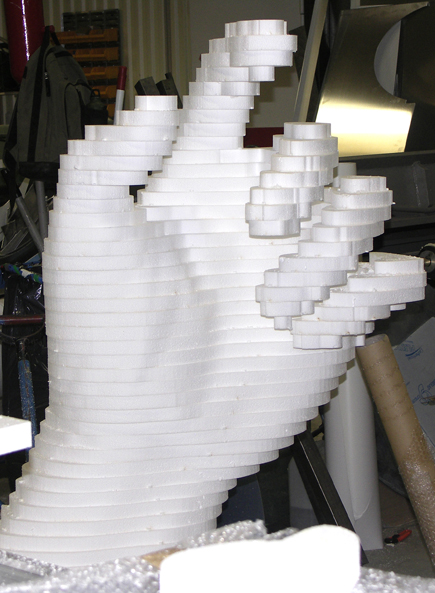

Witam, kilka lat temu robiłem taki podział w programie Rhino.
Całość miała wysokość 3000 mm (trzy metry).
Każda z warstw była eksportowana razem z prostokątem
referencyjnym leżącym u podstawy.
Pasowanie wszystkich części nie było problemem, teraz nie zdążę
ale jeśli chcesz to póżniej mogę opisać to krok po kroku.
Pozdrawiam, AndrzejJS
A tu kilka zdjęć:

PIĘKNA RZEŹBA !AndrzejJS pisze:Witam, kilka lat temu robiłem taki podział w programie Rhino.
referencyjnym leżącym u podstawy. /../
