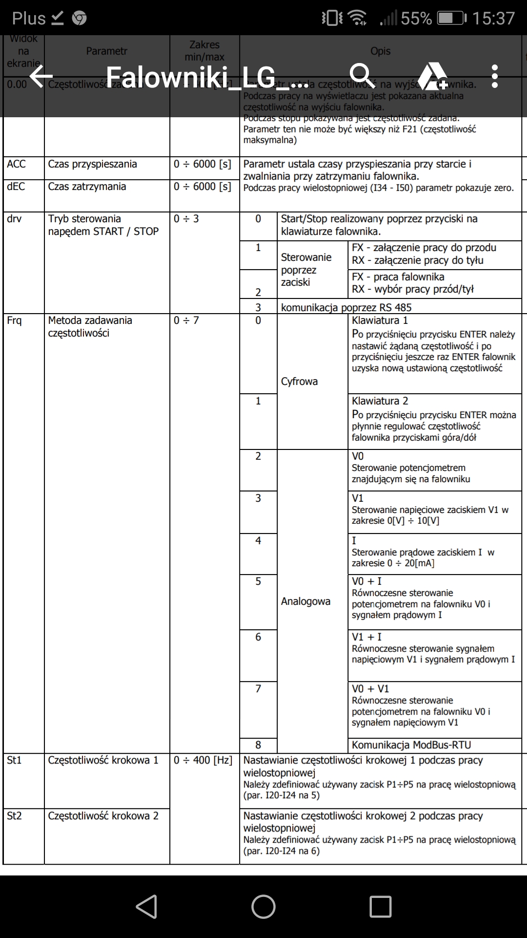

Kupiłem falownik jak w temacie, skonfigurowałem go i wszystko ładnie pracuje, ale muszę docelowo zamontować zewnętrzny potencjometr do regulacji częstotliwości. Na schemacie wszystko jest prawie jasne, pytanie co to za element w czerwonym kółku?

To jest kontrola prądowa. Tam możesz podłączyć PWM ze źródła stałoprądowego jak chcesz regulować prądem 0-20 mA. Jak podłaczasz potencjometr, to możesz zostawić puste.

Sorry Steryd, ale muszę Cię poprawić. Do tego wejścia podłączamy sygnał ze źródła prądu stałego o regulowanej wartości prądu 4-20mA. Natomiast PWM to przebieg zmienny w czasie o regulowanej wartości wypełnienia. Do tego wejścia nie podączamy sygnału PWM.

Czyli potencjometr podłączyć pod zaciski CM, V1 i VR??

Na to wygląda

Najważniejsze to skonfigurować źródło zadawania częstotliwości jako potencjometr/zaciski . W instrukcji jest opis parametrów. Powodzenia w uruchomieniu
