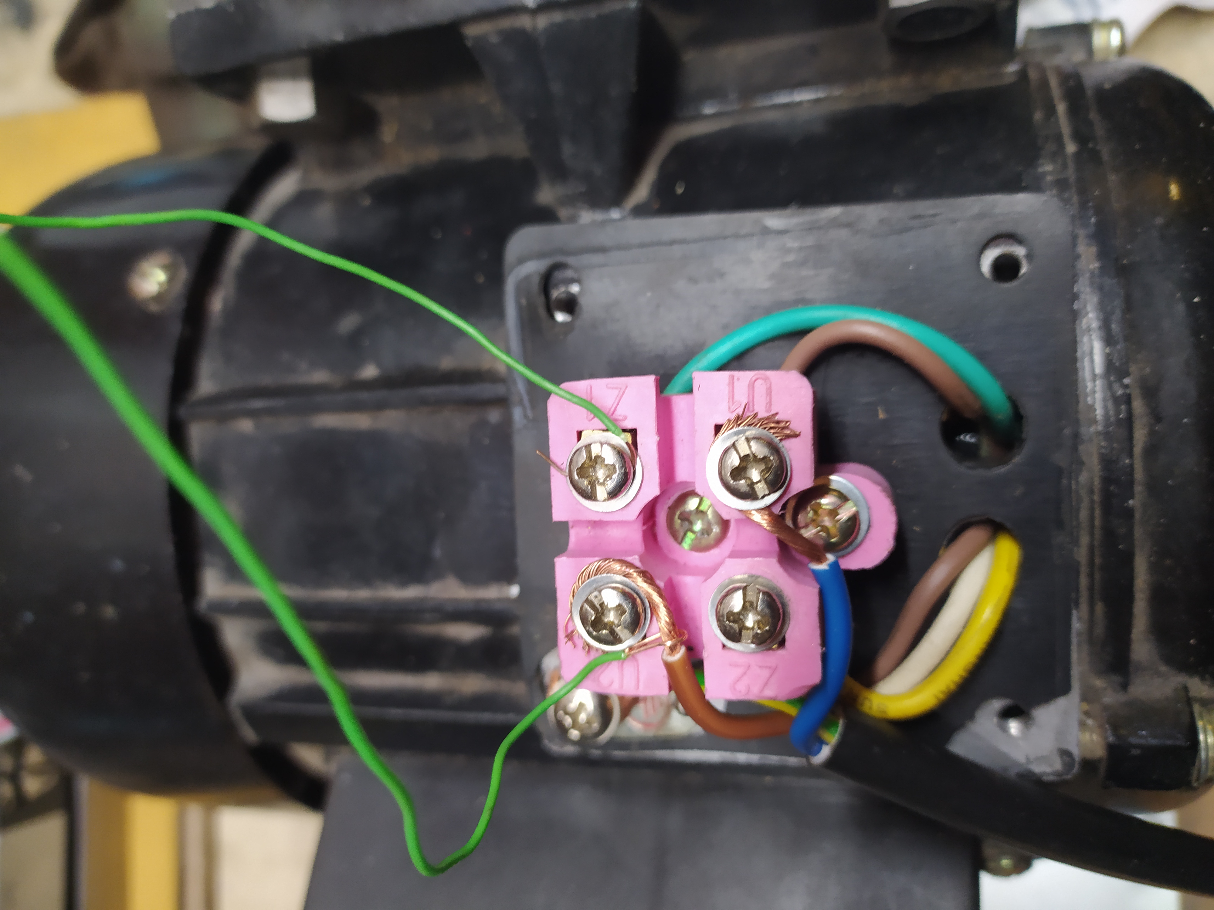

Mam silnik od to karki nutool i chciałbym go podłączyć bezpośrednio do 220v. Silnik ten ma dwa kondensatory których przewody idą do wewnątrz oraz 4 zaciska U1 U2 Z1 Z2.
Dodane 1 godzina 20 minuty 33 sekundy:
Podłączyłam jak wyżej i silnik ma początku szarpie ale rusza. Co zrobić aby nie szarpał?

silnik z NuToola ma kondensator rozruchowy i pracy a także wyłącznik odśrodkowy (przynajmniej mój) http://www.forumsep.pl/download.php?id=2602

Czyli u1 łącze z z2 i do fazy, a u2 z z1 i do zerowego?

Post napisał: adam Fx » 07 lut 2020, 11:27
kris79 pisze:Czyli
nie wiadomo bo niby
adam Fx pisze:silnik z NuToola ma kondensator rozruchowy i pracy a także wyłącznik odśrodkowy
ale kostkę masz taka jak by nie miał. może zobaczysz po kablach? bo na foto nie widać co gdzie.
ooo zobacz masz inny silnik niż ja https://youtu.be/mHc-dWPkINI?t=159
Dodane 6 minuty 50 sekundy:
zgaduje że tak ale kondnsatory hmm czemu 2? połączone są ze szeregowo lub równolegle?

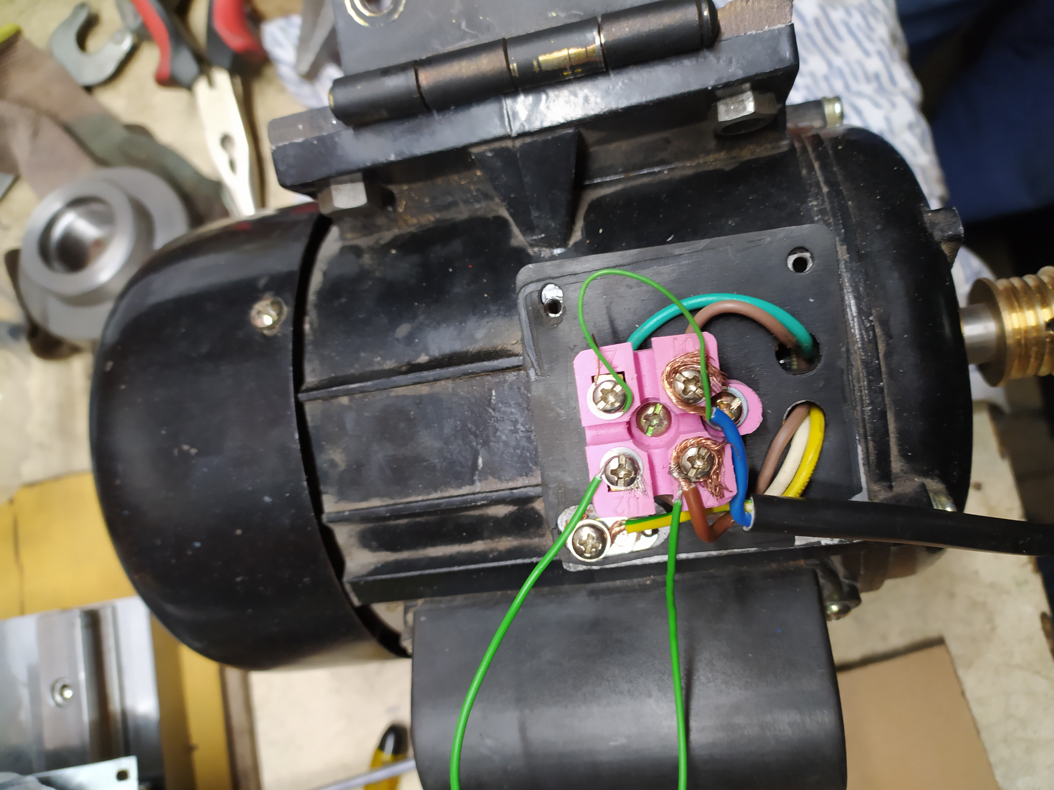

Dzięki wielkie za pomoc. Podłączyłem jak poniżej i działa
