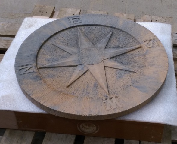

Otrzymalem zlecenie skopiowania i zeskalowania dysku widocznego na zdjeciach. Zastanawiam sie jak otrzymasz wykonczenie powierzchni na zawnetrznym piersieniu i czy ma ono jakas nazwe?
To samo dotyczy sie powierzchni wewnetrznej. Myslalem zeby najpierw zeskanowac obiekt i zeskalowac do w CAD, a nastepnie przy pomocy freza do grawerowania wykonczyc to na maszynie CNC. Czy krtos ma jakis inny pomysl lub wie jak mozna to zrobic lepiej ?

A tą "różę wiatrów" Będziesz powiększać czy zmniejszać, i z czego to ma być zrobione ? Bazalt .... piaskowiec ? (HRC)
Prościej jest "narysować" na nowo w CAD, tylko j/w .

Temat już nie aktualny, ale... Wzorzec miał być powiększony i wykonany w modelboard m700. Planowałem go zeskanować i ostatecznie poddać obróbce ferzem do grawerowania.

najlepsze rezultaty do uzyskania częściowo przez piaskowanie no i frezowanie.
