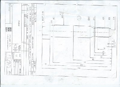

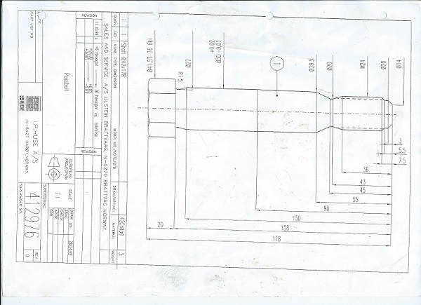

Jak obliczyć posuw i obroty dla toczenia zgrubnego, wykańczającego i gwintu.
Miałam w zeszłym tygodniu egzamin jako operator maszyn CNC, a teraz muszę napisać do tego dokumentacje, jednakże nadal nie wiem jak obliczyć dokładnie posuw i obroty przy toczeniu zgrubnym, wykańczającym oraz gwintowaniu. Tutaj wklejam program (są tam dane dla toczenia zgrubnego, wykończeniowego i gwintu - tylko jak je obliczyć, bo program dostałam gotowy):
0014 (412976 PASSBOLT NV36 L178MM)
G50S2000
G0T0303(TOCZENIE ZGRUBNE)
G96S160M3
Z1.5M8
X42.
G71U2.
G71P1Q2U0.7W0F0.35
N1G0X13.
G1Z0.5G42F0.2
G01X20.Z-3.
Z-5.5
X24.Z-7.5
Z-36.
X20.Z-43.
Z-45.
X29.5Z-55.
X30.Z-98.
X30.01Z-148.
X27.516Z-156.276
G02X30.482Z-158.I1.482K-0.223
G01X35.
X40.8Z-160.5
N2G40
G0X200.M9
Z5.
M1
G50S2000
G0T0404(TOCZENIE WYKANCZAJACE)
G96S200M3
Z0.5M8
X42.
G70P1Q2
G0X200.M9
Z5.
M5
M0
G50S2000
G0T0505(GWINT M24)
G97S600M3
X200.Z1.M8
X25.
G76P001060Q50R0.025
G76X20.319Z-46.P18400Q3100F3.0
G0X200.M9
Z5.
M5
M30

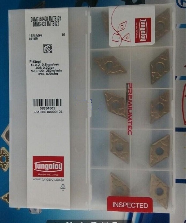

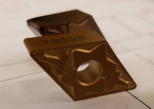

Do toczenia użyłam płytki T9125.

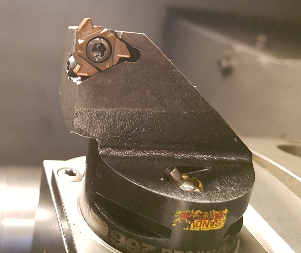

Niestety nie pamiętam jakiej płytki użyłam do gwintu. Jedynie zdjęcie narzędzia z zamontowaną płytką mam

Przy toczeniu gwintu posuw to skok a obroty zależne od detalu, sztywności itd oraz jak szybko maszyna może jeździć osiami

Obroty są związane z szybkością skrawania. Można je wyliczyć z prostego wzoru i nie zależą ani od maszyny, ani od detalu, ale od warunków obróbki, jakie chcemy zapewnić.
Jeśli będą za duże, narzędzie się zużyje szybciej, albo wręcz od razu zniszczy, czyli "spali". Poza tym wyobrażacie sobie gwintowanie na wiele przejść elementu, w którym gwint ma np. 2 mm skoku, a operator uparł się, że da 10 tysięcy obrotów? To z jaką prędkością będzie chodził suport i jakie będą przy wyhamowywaniu siły bezwładności?
Z drugiej strony operator wymyślił sobie, że będzie 1 obrót na minutę. To ile on zarobi na gwintowaniu z tą prędkością? Ile gwintów będzie w stanie wykonać? Wiem, paradoksalne wartości, ale z waszego rozumowania wynikające. Może wam to uświadomi, jak mało myślicie.
Bo najważniejsze, żeby skrawanie odbywało się z jednej strony możliwie szybko, a z drugiej, żeby jakość obrobionej powierzchni była do przyjęcia. Czyli unikamy zakresu prędkości skrawania, w których występuje zjawisko narostu. Jeśli ktoś nie wie o co chodzi, powinien o naroście poczytać, bo to podstawa obróbki. Dlatego w gwintowaniu czasem stosuje się małe obroty (poniżej zakresu, w którym pojawia się narost), bo wysokie byłyby za wysokie z uwagi np. na szybkość jeżdżenia suportu.
I tego się nie liczy. To się przyjmuje na podstawie tabeli, albo danych na etykietce na pudełku z płytkami. Tam jest zalecany dla danych płytek (i materiałów które się skrawa) zarówno zalecany posuw, jak i warstwa skrawana, jaką płytka "uciągnie", oczywiście są też zakresy prędkości skrawania. Reszta, to praktyka, no i trochę pomyślunku.
