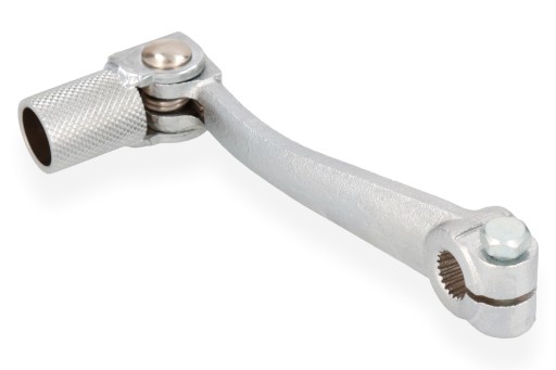

Jak narysować połączenie gwintowane na przedstawionym rysunku
DoberTM
Posty: 2
Rejestracja: 26 sty 2019, 00:03
Post napisał: DoberTM » 26 sty 2019, 00:14
Witam. Muszę narysować połączenie gwintowane w miejscu zaznaczonym na rysunku, jak to powinno wyglądać? Obrazek

JacekBelof
Posty: 530
Lokalizacja: Tarnów MP
Re: Jak narysować połączenie gwintowane na przedstawionym rysunku
Post napisał: JacekBelof » 26 sty 2019, 09:06
Koledze chodzi konkretnie o ten przypadek: https://goo.gl/images/q7pzG5
Steryd
Posty: 4143
Post napisał: Steryd » 26 sty 2019, 11:42
ale gwint musi być tylko w jednej połówce. Inaczej to jest urywacz do śrub ;)

DoberTM
Posty: 2
Post napisał: DoberTM » 26 sty 2019, 12:25
Dokładnie, tjw gwint ma być w jednej połówce, więc jeden otwór narysować większy trochę a drugi gwintowany?
Post napisał: dudziak4 » 26 sty 2019, 12:48
DoberTM pisze:
26 sty 2019, 12:25
Przecież ci kolega wyżej napisał. Czego jeszcze nie rozumiesz, według ciebie jak powinno być ?
