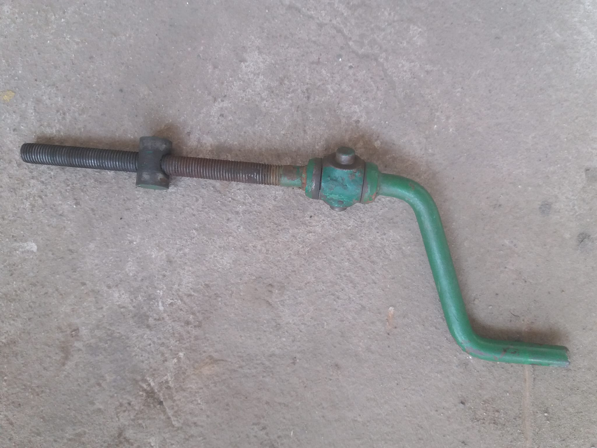

Cześć,
Chciałbym Was podpytać, czy jest jakaś dobra technologia, aby naprawić ścięty już gwint we wrzecionie pługa (załączam zdjęcie)?. Kupiłem już nową nakrętkę ale nie chcę jej zakładać bo zaraz mi ten gwint na śrubie ją uszkodzi. Jest po prostu taki jeden punkt na odcinku kilku centymetrów, gdzie ta śruba przeskakuje. To jest śruba M24. Zapewne w jakiś sposób utwardzona. Nie wydaje mi się, aby to była zwykła śruba. Ewentualnie w ostateczności można by odciąć ten gwint i wstawić nowy. Jak myślicie? Jak to najlepiej zrobić? A może znacie kogoś kto podjął by się takiej regeneracji? Rzecz jasna odpłatnie. To nie jest wielki i ciężki element i spokojnie mogę go wysłać. To też słuchajcie nie jest tak, że tego gwintu nie ma totalnie. On jest ale jest już najzwyczajniej w świecie pościnany i w połączeniu ze starą nakrętką, luz jest na tyle duży że to przeskakuje. Na nowej nakrętce jest ciaśniej i przeskakiwania nie ma ale wiecie, dam tylko nową nakrętkę a zostawię ściętą śrubę, to pójdzie w pracę i mi uszkodzi nową nakrętkę. Także muszę koniecznie zregenerować ten gwint.

Mi to raczej wygląda na gwint trapezowy.
Jedyna metoda naprawy to napawanie i ponowne nagwintowanie. Tylko że cenowo to wyjdzie drożej jak nowa śruba.

Nie, to właśnie nie jest gwint trapezowy :). Gwint trapezowy był we wrzecionach w polskich pługach. W tym jest zwykły gwint M24.

Najprostsze rozwiązanie to wymienić śrubę.
Nie musowo od razu całej. Można obciąć z tej co masz większą część, a zostawić z 50 mm. Do tego dokręcić nową śrubę za pomocą nakrętki złącznej (czyli takiej długiej). Stracisz na tym ze 100 mm ruchu, ale może nie będzie Ci to przeszkadzać.
Jakby miało przeszkadzać to zamiast nakrętki złącznej można próbować to jakoś zespawać.
Oczywiście tą nową śrubę trzeba kupić w wersji co najmniej 10.9.

To jest zrobione z gównolitu, na szczęście da się toto spawać. No to oberżnij, dospawaj kawałek ciągnionego 24 i nagwintuj. Będzie jak nowe.

No tak, twardość 10.9 tylko podczas spawania, twardość leci więc to musi zrobić jakiś fachowiec. W dodatku trzeba to też pospawać z głową żeby to wszystko w osi było. Najprościej też mi się właśnie wydaje, że będzie po prostu uciąć na samej górze tą śrubę, całą tą część z gwintem, jakoś to ładnie podtoczyć i wspawać nowy gwint. Ale nie mam wykonawcy :(.
