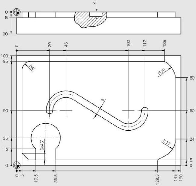

Jestem bardzo początkującym użytkownikiem Heidenhaina i ma za zadanie napisać program metodą FK. Za bardzo nie wiem od czego zacząć.
Bardzo proszę o pomoc.
0 BEGIN PGM fk2 MM
1 BLK FORM 0.1 Z X+0 Y+0 Z-20
2 BLK FORM 0.2 X+150 Y+100 Z+0
3 TOOL CALL 1 Z S1111 F1111
4 M3
5 L Z+100
6 L X-20 Y-20
7 L Z-5
8 L X+5 Y+11 RL F AUTO
9 FL AN+90
10 FCT R8 DR- Y+95
11 FLT X+136 AN+0
