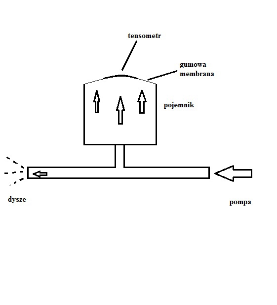

Witam, potrzebuję tanio zmierzyć ciśnienie pomiędzy pompą membranową a dyszami. Po to aby w razie zatkania dysz sterownik wyłączył pompę oraz aby była możliwość obserwacji ciśnienia w zależności od obrotów pompy. W rurce będzie ciecz żrąca dlatego nie wiem czym to mierzyć i wykombinowałem coś takiego.
Dokładność nie musi być duża. Pompa ma wydajność 6,5 L/min, ciśnienie maksymalne 3.1 bar.
Czy taka chałupnicza konstrukcja ma szansę zadziałać?
Tarcie tłoka zmierzę siłomierzem, tak samo siłę sprężyn. Wartość potencjometru przeliczę na aktualne ciśnienie w programie.
Gdyby to nie zadziałało wykombinowałem jeszcze inny sposób mianowicie pojemnik z membraną z balona w połowie jego wysokości. Pod membranę doprowadzony fragment rurki między pompą a dyszami. Nad membraną pomiar ciśnienia powietrza i przeliczenie na ciśnienie cieczy w rurce.

Może po prostu rurka silikonowa, w zbrojeniu jak te wężyki do baterii, na krótkim odcinku lekko spłaszczona do pomiaru?
Zamiast mierzenia przyda się po prostu bezpiecznik w układzie, taki co pęknie w odpowiednim miejscu i upuści płyn trawiący z powrotem do zbiornika.
Do regulacji przepływu warto mieć "bypass". Dajesz na wyjściu pompy trójnik z którego płyn krótkim przewodem z zaworem regulacyjnym powraca do wlotu pompy. Gdy masz zawór na bypasie otwarty wypłw jest minimalny lub nawet zerowy. Zamykając zawór na bypassie zwiększasz ciśnienie na wypływie.
Nie rozumiem po co to spłaszczenie? Taka zwężka Venturiego? Z tego co pamiętam to sprawdza się nią wartość przepływu a nie ciśnienia.
Regulację planowałem zrobić obrotami pompy żeby nie musiała pracować na maksymalnych bo zwykle będę używał jej 1/3 mocy.
Bezpiecznik też planowałem ze strzykawki, z tą różnicą że zrobię otwór w strzykawce powyżej jakiejś wartości. Jak tłok zostanie wypchnięty odsłania otwór i płyn wypływa otworem do zbiornika.

dexter pisze: po co to spłaszczenie?
Do wywoływania nacisku na czujnik.

Ahaaa i na niej tensometr? W sumie nie głupi pomysł :D Przetestuję te pomysły bo inaczej się nie dowiem czy to zadziała.

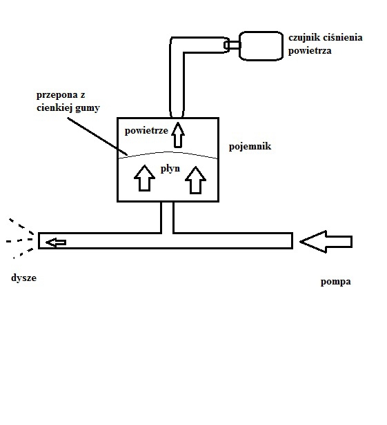

Wykombinowałem jeszcze coś takiego, nadawało by się? ObrazekObrazek

Post napisał: pitsa » 28 cze 2014, 20:00
Im prościej tym lepiej.
Na drugim schemacie pośrednictwo powietrza nie chroni przed chemicznym uszkodzeniem czujnika ciśnienia.
Jakie materiały odkształcalne mogą stykać się z "twoją chemią"?

Post napisał: dexter » 28 cze 2014, 20:19
pitsa pisze:Im prościej tym lepiej.
Własnie po to jest membrana z cienkiej gumy aby oddzielić płyn od powietrza. Dzięki temu opary nie uszkodzą czujnika. Nie wiem tylko jak takie oddzielenie oraz powietrze wpłynie na odczyt ciśnienia cieczy.
Skłaniałbym się ku tej opcji bo czujnik ciśnienia powietrza np. firmy frescale kupię za 40zł.
Co do tworzyw to raczej wszystkie sztuczne, gumy plastiki itp. Osobiście sprawdzone węże sylikonowe, pleksi i guma żadnej z nich nie rusza.

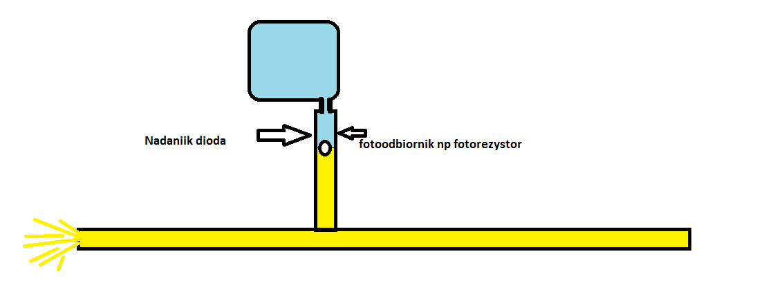

Post napisał: k-m-r1 » 29 cze 2014, 09:15
wzrasta cisnienie pływająca kulka unosi sie
przywara strumien swiatła
działała na zasadzie nadajniek odbiornik kulka przerywa sygnał
kulka pływa lub inny element uoszacy sie gdy wzrasta cisnienie w komorze sprezane jest powietrze i opary poziom cieczy w pionowej rurce unosi sie przerywa strumien swiatła miedzy nadajnikiem a odbiornikiem i mamy gotowe sterowanie z sygnałem ujemnym
