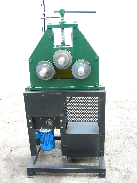

M 52 pisze:
Giętarka rolkowa to ma być urządzenie, które zagina rurę tocząc po niej rolkę? Tak jak ręczna giętarka do prętów zbrojeniowych? Właściwie mógłbym sobie coś takiego zrobić.
Dokładnie tak.
Pokaże kilka zdjęć moich giętarek jedna chińska i dwie własnej produkcji

Swego czasu w firmie w której pracuje robiliśmy balustrady nierdzewne . Do gięcia wielkich promieni używaliśmy maszynki tego typu .
Działa ona tak ze te dwa dolne kolka są połączone łańcuchem i kręcą się razem . Górne kolko nie jest napędzane służy tylko do dociskania . Jeździ się gięta rura tam i z powrotem i dociska górna rolkę .
Małych promieni nie gięliśmy tylko kupowaliśmy gotowe kształtki . Male promienie można giąć na giętarce trzpieniowej .

Moja hydrauliczna giętarka dziala na takiej samej zasadzie, jak maszyna na pierwszym Twoim zdjęciu. Cienkościenne rurki mosiężne uległy pofałdowaniu od wewnątrz. Poza tym jest ok. Mam nadzieję, że rury o grubszej ściance nie pofałdują się.lukadyop pisze:(...)

do łuków o większym promieniu ( np wyrób hulaj - hop ) to idealna jest rolkowa ( zielona z foto ) .

Dlatego się fałdują że jest zły promień kamienia, może dorób inny i spróbuj, może w tym tkwi błąd.M 52 pisze:Moja hydrauliczna giętarka dziala na takiej samej zasadzie, jak maszyna na pierwszym Twoim zdjęciu. Cienkościenne rurki mosiężne uległy pofałdowaniu od wewnątrz. Poza tym jest ok. Mam nadzieję, że rury o grubszej ściance nie pofałdują się.lukadyop pisze:(...)
